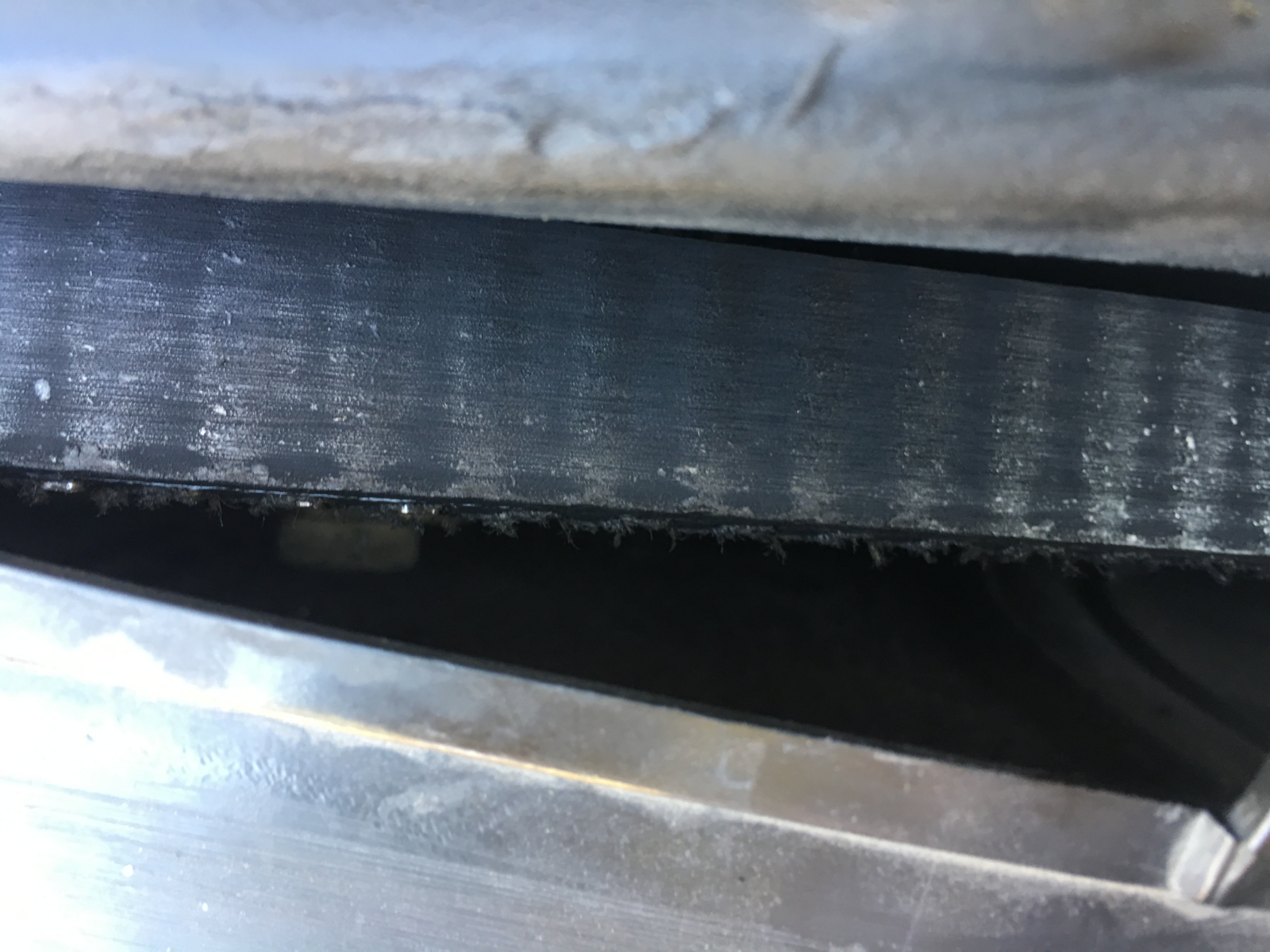

Преди 4500км правих пълно обслужване на колата. Малко по късно забелязах, че ремъка е започнал леко да се протрива по външния край, ходих при "майстора" и ми заяви, че нищо му няма и не може да се скъса. Днес погледнах пак и видях, че са почнали да се показват конците, та трябва отново да се набутам за нов комплект. Стария ремък с който взех колата изглеждаше като нов като не се знае на колко хиляди км. е. Вече не знам частите ли са менте или "майсторите", комплекта ангренаж който е сложил е Ina.

Аrtyom ''мастора'' ти е менте това се получава от неправилно изпъване на на ремъка.

Не е гаранция че е от майстора. По същия начин ми изяде ремъка от криви ролки. Нови!
