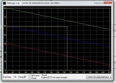

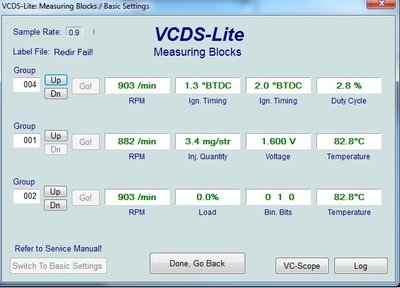

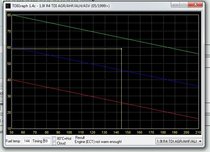

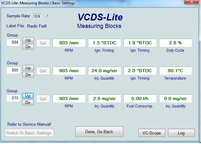

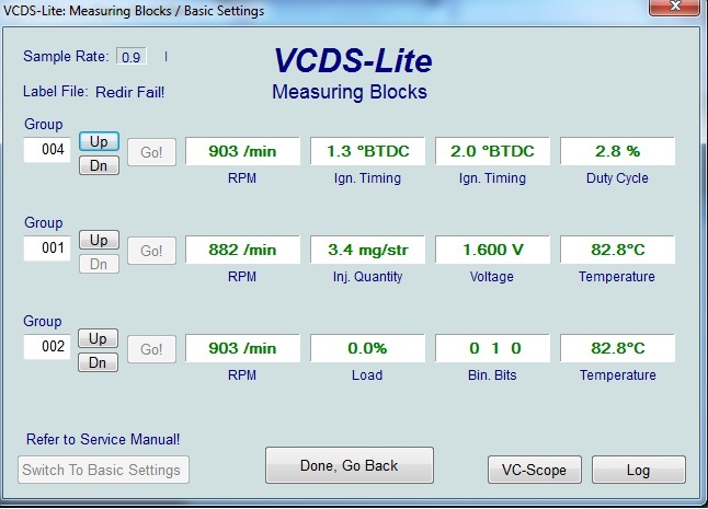

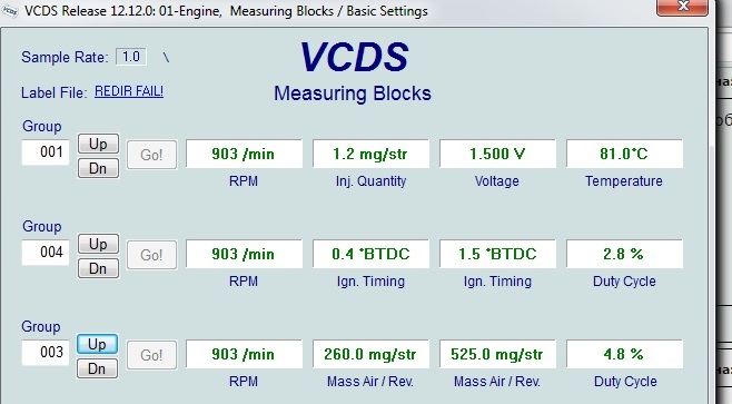

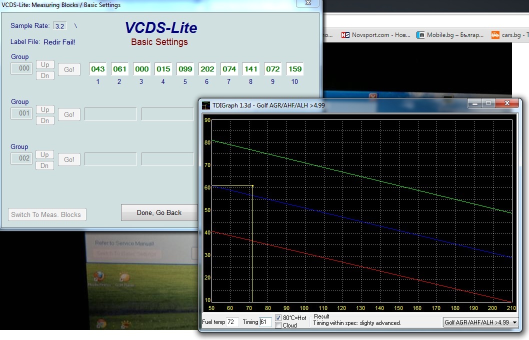

Здравейте, колеги. За първи път проверявам центровка през VCDS-lite и не ми е много ясно кое какво е, за това предварително се извинявам ако не съм направил правилните скрийн шотове, както и за глупавите ми въпроси в последствие :Mr Green Fun На въпроса - колата е голф 4 1.9 tdi AHF мотор. Направих няколко снимки на центровката като на последната съм сложил отметка "hot". Измерванията са направени при достигната работна температура.
Това е без отметка на hot
С отметка на hot
vanesto
Мнения: 6368
Автомобил: Octavia 3 FL
Двигател: DGTE 2018
Местоположение: Varna
Re: 1,9 TDI AHF проблем с центровка на ГНП
Мнениеот vanesto » Чет 10 сеп 2015 11:48
Добра ти е центровката, не я пипай. Пали ли лесно зимата?

Ами не съм особено впечатлен. Ако градусите са достатъчно ниски, зада ми се включи подгрева пали, без подгрев обаче прави 2-3-4 оборота докато запали, така пали и лятото. Сменен е акомулатора, горивен филтър и ремонтиран стартер, но пак ми се струва, че не пали като хората.
vanesto
Мнения: 6368
Двигател: DGTE 2018
Мнениеот vanesto » Чет 10 сеп 2015 12:26
Хмм, явно това е масов проблем при нашите двигатели. Аз я направих мойта на 3 и нещо, даже 4 BTDC и сега пали от четвърт зиме, лете. Малко по-шумна става, ама не е болка за умиране. Иначе и аз бях като теб.
Stoyanov_Vw
Мнения: 528
Регистриран на: Вто 06 дек 2011 1:31
Автомобил: Golf Mk4
Двигател: 1.9 TDI AHF
Местоположение: Bourgas
Мнениеот Stoyanov_Vw » Чет 10 сеп 2015 13:20
Тя и сега трака като трактор :Mr Green Fun Кое (коя колонка) и как да променя, да пробвам поне има ли разлика :gruebel
vanesto
Мнения: 6368
Двигател: DGTE 2018
Мнениеот vanesto » Чет 10 сеп 2015 13:39
На 4-ти канал, там дето ти пише 1,8 BTDC, да стане минимум 3. Обаче, се разхлабват три болта на зъбното колело на помпата и колелото се мести много финно. След това палиш, гледаш, ако трябва коригираш пак. Назад в темата е обяснено, да не се повтаряме.
