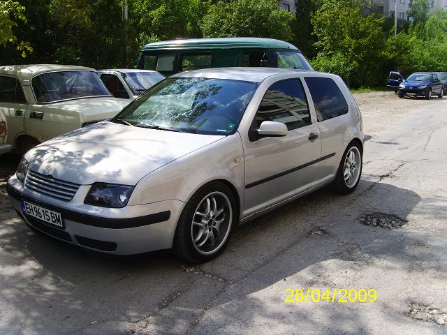

значи да поясна че и аз съм с 225/45/17.може ли да е поради тая причина???но пак не ми се вярва да не иска повече от 170 км. сам в колата?
ще кача и снимка на колата с дянтите които съм.
