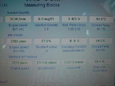

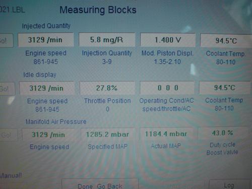

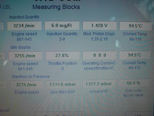

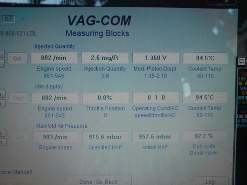

Момчета,от известно време имах съмнения в турбината,и днес реших да я проверя.Закачих я на ВАГ-КОМ,и ето показанията.Само да отбележа,че това са показания при работа на място.В движение в третата графа,където е реалното показание е отчело 2 или 2,1 бара,или там както се води.В движение колата я карах на трета скорост и съм стигал до 3400об.Моля някой,който е насно какви трябва да са показанията там при изправна турбина или Н75 моля да сподели.

Казаха ми вече.Колегата Ифидик ми каза.Тези дни пак ще я гледам и този път ще направя лог.По думите му това е надув все едно съм с чип.Само дето нямам такъв,поне аз не съм слагал.Което според мен пренадува и то много.Нормалното било 0,9.Тоз клапан Н75 много ме съмнява дали работи както трябва.Ту цъка ту не,колко хора питах за тоз скапан клапан никой не казва това нормално ли е.

rosen79 написа:Казаха ми вече.Колегата Ифидик ми каза.Тези дни пак ще я гледам и този път ще направя лог.По думите му това е надув все едно съм с чип.Само дето нямам такъв,поне аз не съм слагал.Което според мен пренадува и то много.Нормалното било 0,9.Тоз клапан Н75 много ме съмнява дали работи както трябва.Ту цъка ту не,колко хора питах за тоз скапан клапан никой не казва това нормално ли е.
Тва му е работата ту да цъка ту не.Като пуснеш графиката ан ВАГ-Ком-а наи важното е да гледаш да няма колебания.Иначе наистина при заводски колата трябва да ти кове на 1850-1900 ,ама ти може просто да си видял някои пик.

Четох в дизел форума една лекция на Бразел,че компютъра следял налягането на турбината постоянно.Но при по високо налягане от исканото влизал в авариен режим след 6 секунди.Да ама аз съм настъпвал колата с по 3000-3500оборота за доста повече от 6 секунди.Което ме навежда на мисълта,че явно не надува толкова много.Тези дни пак ще я гледам и ще направя лог,за да може по-запознатите да си кажат мнението.

Направи и лог на 1-ви канал (наи горния който е на снимките) за да видим дали си с чип. То даже като си дал пълна газ след 2000 оборота и Specified MAP ти е различно от 1950 значи е сменян софтуера 100%. От 1ви канал ще ти кажа колко коня си :) - лога го прави до червено 4500 и не ги пускай по 3 канала наведнъж ми 1 по 1.

Ок това не е и въпроса в темата ти. Та по темата - 11 канал на 3-та примерно от 1500 до 4500 направи лог на пълна газ да гледаме как си регулира налягането спрямо изканото.

Мисля че се повтарям 10 пати вече - 1ви канал е офф топик. Ако иска колегата да го запише ако не здраве да е. И все пак нали тия логове ще са на пълна газ - ако не са на пълна нали и 11ти канал за турбото няма да покаже нищо(да не споменавам че Specified BOOST на 11 канал зависи точно от горивото показано на 1ви и т.н.). И защо измисляте проблеми които не са и споменати? Човека каза че можеби пренадува - а не че невърви.

Аз си мисля, че 11-ти канал не се влияе от 1-ви канал. В смисъл, натискаш педала на 100% - Spec, intake press (исканото - зададеното налягане от EКУ-то) е 2448mbar., а Actual intake press (реалното налягане подавано от турбото) e 2400 ~ 2500mbar, което ще рече, че турбото си надува нормално, друг е въпроса на какви обороти се развърта.
В същото време имаш дебитомер, който от исканите 850 единици, успява да направи 650 единици, което е свързано с подаването на по-малко количество гориво, което се вижда на 1-ви канал. Тоест имаш една кола, която не върви нормално, но и не пуши. По-малко въздух, с по-малко гориво.
