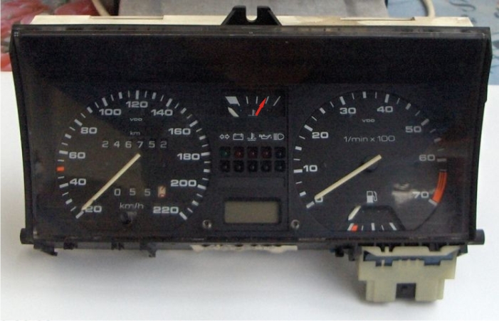

Здравейте колеги :D Имам проблем с колата и не мога да открия такава тема в форума и затова реших да я напиша питам за съвет какво може да е mhihi колата е голф2 1.6дизел в града нямам проблеми с градусите но извън града с скорост над 100км започва да загрява адски мн. Сменил сам термостата за6тото мислех 4е отваря късно но положението стана даже още по зле.Моля някои ако е имал подобен проблем да пи6е.Благодаря предварително :applause:

Аз съм с 1.6Д чист, стрелката когато съм извън градко на 5та скорост с 100 е тук. А в градски условия е в средата.

На извънградско стрелката си стои в средата. Явно имате проблем с колите.

Имено и на мен там ми отива стрелката колега. И колата е с5 скорости за инфорнация mhihi mhihi mhihi mhihi mhihi
