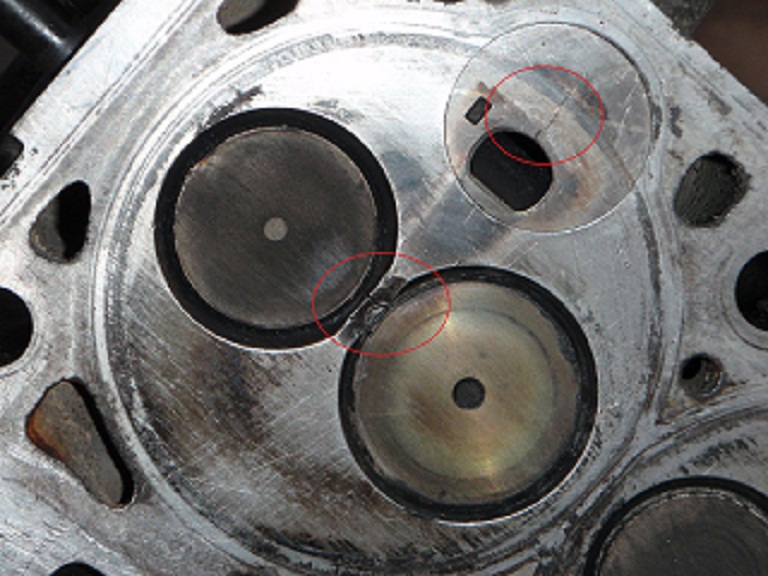

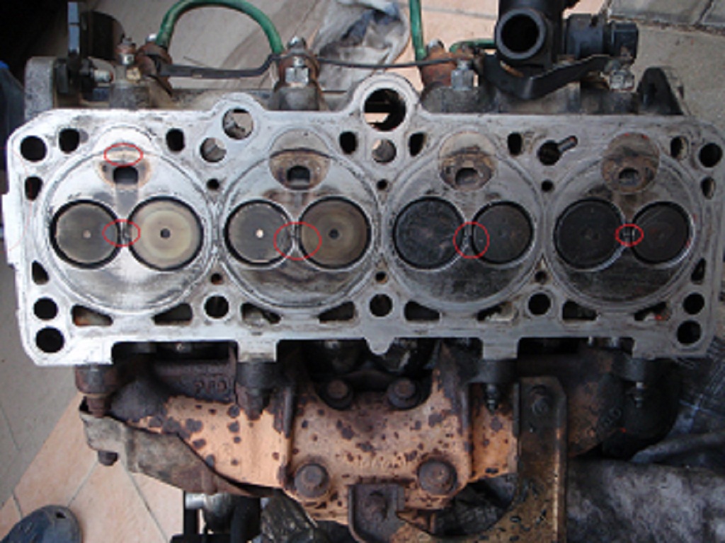

Е аз пък купих и още един двигател и пак същия проблем неможах да изгоря и половин резарвоар нафта.Ето и малко снимки.точно какво ви очаква.

даде ли я да е тестват аз мислех че и моита е спукана но се оказа това да е нормално малко я ишлаифах х-раи и там с някава течност я тестваха и всичко е наред. извинявам се ако имам правописни грешки българския ми е 2ри език.

Tези пукнатини, които показвате ги има на поне 60-70 % от на VW - дизеловите мотори (1,6 и 1,9...без TDi) Aз мисля, че проблемът е бил някъде другаде или "майсторите" са били менте. С такива пукнатини между цилиндрите може да кара колата и 1000000 км. Разбира се има и изключения, но няма да е лошо верно да се пробва главата дали има реални пукнатини чрез "надуване" или химии, както каза един колега по-горе. Успех :да:

Майстора съм си аз и отворих там защото имах голямо налягане в охлаждащата течност и главата си е спукана когато я отворих видях че колата е работила на два цилиндара а другите два бяха мокри и с много нагар по тях.Мога да кажа че имам някакво понятие от тези неща.Аз не съм в бг и не мога да си купя нова глава и затова питам някои дали знае ще станели главата от ТДИ-то?

Ами ако пробваш да смениш гарнитурата заедно с болтовете и да я стегнеш по спецификация, може друго да запее колата ти. МОже и да е спукана главата, но това не е 100% сигурно. Сигурно има пукнатини на 4-те цилиндъра, а само 2 цилиндъра са "мокри". Замисли се колега, посъветвай се с още някой, ако трябва. Дай снимка на гарнитурата, ако я пазиш още и ако не е почистена, най-добре ей така, както си я свалил и я снимай по-отблизко. Може само тя да е издухана и да се набутваш излишно за глави и т.н. Успех

Както писах по-горе,занимавах се с едно дизелче-японче,тръгна.Та става въпрос за пукнатините от снимките,тези на "япончето" са същите като на Цвагените,даже ако са отдалечени снимките не личи никаква разлика.Следва въпрос:защо са направени тези "охлабвания",като фрезовано-точно там където се пукат(м/у клапаните).Имаше една версия "презастъпване на клапани"(нещо се завихряло,от единия в другия...таратанци..).Та какво би станало,ако при наварка се запълнят наравно с челото на главата.Или може би е като в оня виц за тоалетната хартия и самолета"където е дупчено -не се къса.."
