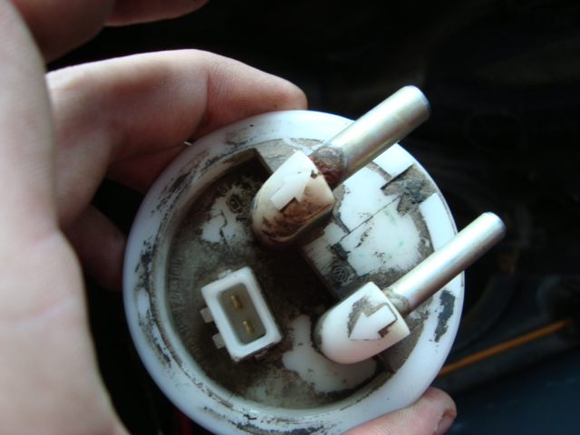

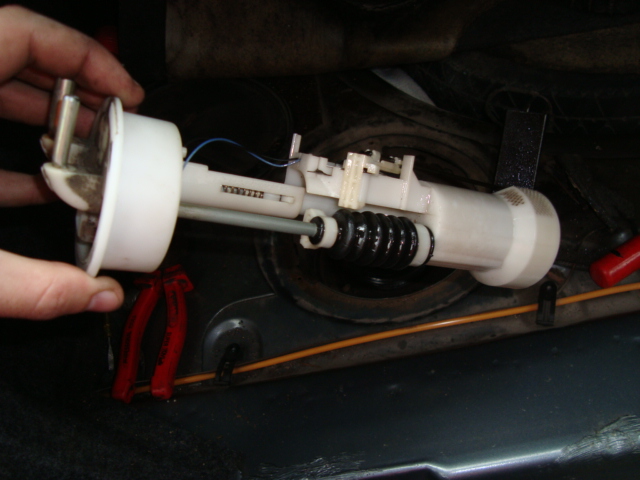

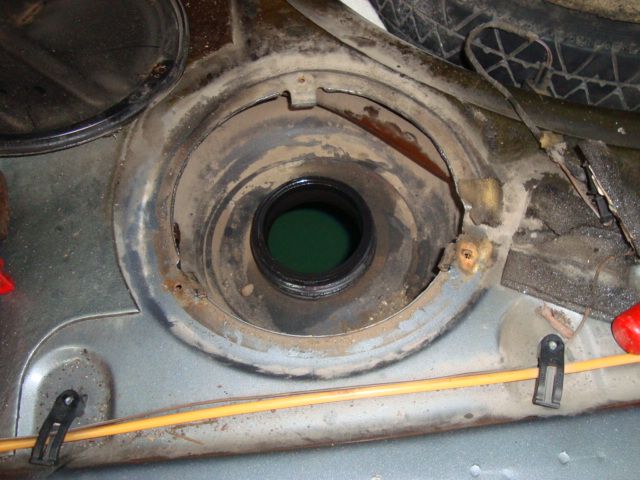

Мнениеот passat_rs » Вто 20 окт 2009 16:29
днес отворих сондата и бе 4исто :screwy нямаше нищо в резервоара ето малко снимки

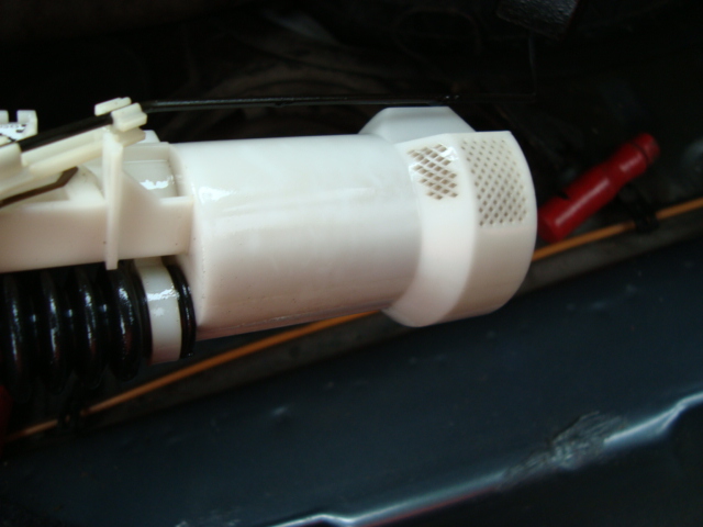

Мнениеот passat_rs » Вто 20 окт 2009 16:31
ето и още

Сондата..... продухай мъркуча от резервоара до филтъра.

Мнениеот passat_rs » Сря 21 окт 2009 17:17
направих го преди да изкарам сондата но нищо явно проблема не е от сондата
