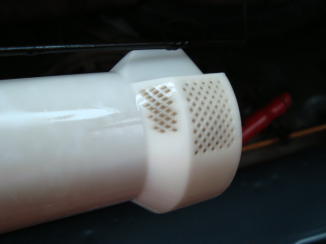

днес отворих сондата и бе 4исто :screwy нямаше нищо в резервоара ето малко снимки

ето и още

Сондата..... продухай мъркуча от резервоара до филтъра.

направих го преди да изкарам сондата но нищо явно проблема не е от сондата
