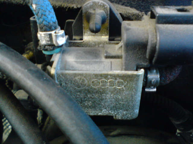

здравейте колеги днес тръгвам да изпреварвам от 3та минавам на 4та натискам газта колата вдигна само 3000об а бях натиснал педала на гадта до дупка :banghead: досега не съм сменял дебитомер колата е на 153000 км възможно ли е проблемът да е в него

диагностика с ваг ком :да: ,там са отговорите
the_tupan
Мнения: 882
Регистриран на: Вто 13 окт 2009 13:04
Re: 1,9 tdi -agr 90кс не върви
Мнениеот the_tupan » Съб 24 окт 2009 18:39
Ваг кома ще покаже дали дебитомера дава занижени стойности. Провери си и турбината какво налягане прави и дали не пренадува. :beer

Изглежда дебитомер, но може да се размине само с почистване. Диагностиката няма да ти е излишна.

ще потърся спрей за почистване да пробвам ще има ли резултат и ще си поинтересувам за цените на нов дебитомер,но сигурно си е цифра

днес взех спрей и почистих дебитомера утре ще пробвам как е

колега провери си разтварващия клапан на турбото дали равоти :да:

Може и магнет винтила да ти е заминал около 65 лв е проверете го !

проблемът е установен пробито е червеното мъркуче което излиза от този клапан на снимката,някой знае ли колко струват тези две мъркучета
