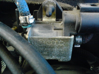

проблемът е установен пробито е червеното мъркуче което излиза от този клапан на снимката,някой знае ли колко струват тези две мъркучета
