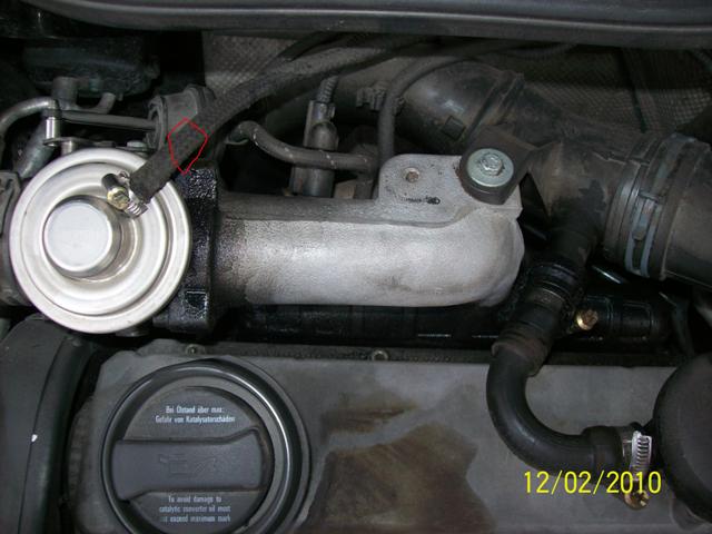

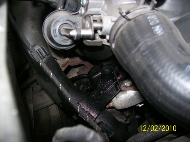

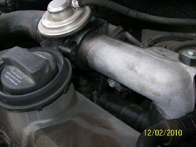

Колеги проверих някои от маркучите и в единия намерих САЧМА :shock около 5мм диаметър (на снимката съм отбелязъл в кой маркуч и къде точно беше сачмата). Даже се вижда че доста е омаслено мисля, че около ЕГР клапана или не знам дали е той :). Та след като я изкарах пробвах колата и горе долу пак е същото смисъл че дигна повече от 130км ама не мога да чуя турбото дори и като я настъпвам на място. Някой има ли идея какво може да е :?:
тук намерих сачмата

С тази съчма някой се е мъчил да ти изолира ЕГР по първобитния начин.. :mrgreen:

карай със съчмата :) по-добре с нея отколкото с ЕГР :Mr Green Fun
