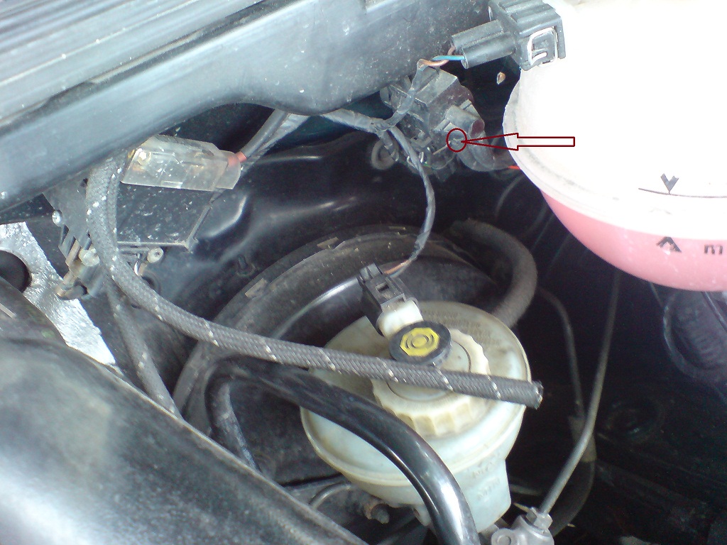

преди седмица си докарах ново голфче (TDI с AHU мотор) от Германия, но днес при по обстоен преглед ми направи впечатление едно маркуче, то излиза от датчик(предполагам, че е датчик, защото има букса с два кабела на него), който се намира точно зад разширителния съд. Самото маркуче е дълго около 25-30 см и си виси свободно. На датчика има още едно такова маркуче, но то отива до вакума на сервото. Та въпроса ми е така ли трябва да е това маркуче, или си има място някъде и за какво служи? И дали има някаква причина да е отрязано така и проблем ли е, че е така?

днес огледах колата по подробно и всички маркучета са си по местата. Това което излиза от въздушния филтър си е там. Направих една снимка, това което съм отбелязал на нея е от къде тръгва маркучето. Тръгва и минава над този датчик през една пласмасова кутия и излиза от кутията заедно с другия маркуч, който отива към вакума на сервото. Някакви идеи ?

Доколкото видях от снимката това ти е клапана на ЕГР-има 3 маркуча влизащи в този клапан.1- отива към дебелата тръба на сервото за вакуум,2-във филтърната кутия,и 3 към ЕГР-едно такова приличащо на гъба от неръждаема стомана с дупки отстрани над всмукателния колектор(голямо описание му ударих mhihi mhihi ).Проследи къде отиват другите две маркучета които са закачени и ти остава третата възможност която съм ти дал.Но тай като гледам някой е изолирал ЕГР по най лесния начин mhihi виж прочети тая тема и ще ти стане ясно http://www.vwclub.bg/forum/viewtopic.php?f=24&t=50901

Тоз маркуч и при мене висеше така и си мисля, че е от управлението на клапата за вътрешна циркулация на парното.Ще търсиш един бял пластмасов щуцер над маркучите които влизат в купето за парното.Едвам се подава и ако не го знаеш трудно ще го видиш.

Ми да точно за това е , и като пуснеш да циркулира вътре въздуха , сервото изпуска вакума и нямаш спирачки , на мен се беше извадил и хоп един път твърд педал един път мек .... :screwy

fox_vt написа:Доколкото видях от снимката това ти е клапана на ЕГР-има 3 маркуча влизащи в този клапан.1- отива към дебелата тръба на сервото за вакуум,2-във филтърната кутия,и 3 към ЕГР-едно такова приличащо на гъба от неръждаема стомана с дупки отстрани над всмукателния колектор(голямо описание му ударих mhihi mhihi ).Проследи къде отиват другите две маркучета които са закачени и ти остава третата възможност която съм ти дал.Но тай като гледам някой е изолирал ЕГР по най лесния начин mhihi виж прочети тая тема и ще ти стане ясно http://www.vwclub.bg/forum/viewtopic.php?f=24&t=50901
Значи не е към ЕГР-то, от там както и на снимката се вижда излизат само две маркучета и отзад е буксата. Това за ЕГР-то го намерих, при мен се намира до въздушния филтър, малко под него.
judasss написа:Ми да точно за това е , и като пуснеш да циркулира вътре въздуха , сервото изпуска вакума и нямаш спирачки , на мен се беше извадил и хоп един път твърд педал един път мек .... :screwy
За това ще огледам утре, но на пръв поглед не съм видял такъв щуцер, но ще огледам по внимателно, все пак е друго като знаеш какво търсиш. Само да вметна обаче, че до сега не съм имал проблем със спирачките, а колата от две седмици я карам на климатик и въртене на въздуха в купето.

сега ти разгледах снимката.ако това е голф 3.това трябва да е ел клапана който управлява клапата за свежия въздух или иначе казано за вътрешната циркулация на въздуха в купето.
маркучето трябва да стои на клапана на маркуча излизащ от вакумпомпата към сервото.
направи опит, хвани с ръка клапана и друг да включва и изключва бутона който е до бутона на климатика.трябва да усетиш щракане.

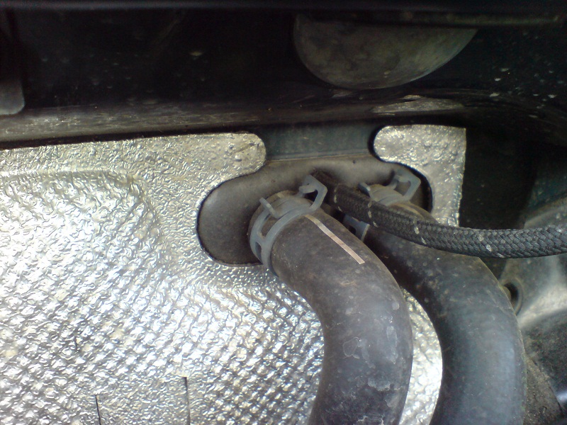

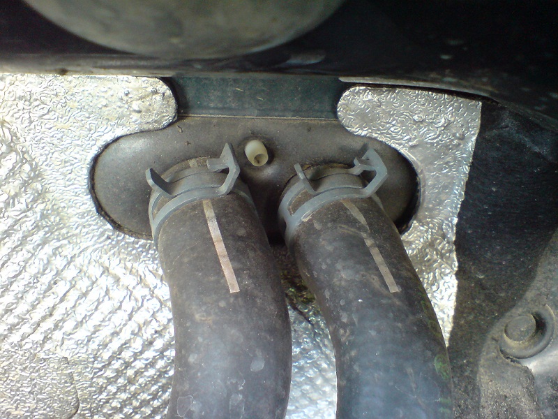

Ето две снимчици, ако някой друг се чуди къде да си сложи маркучето :)
Ето това е мястото където влиза маркучето за клапата на вътрешния въздух.
Това е вече боднатото маркуче :)
