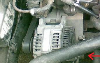

Колега,аз имах същия проблем с мойто aaz,светеше ми лампата на маслото,иначе масло си имах,всичко беше наред,и на мен като ми светеше лампата на маслото,оборотомера не ми работеше,покарах така извесно време,със светеща лампа,като видях че масло имам,и един ден отидох в един сервиз,обесних им там проблема и един майстор ми изкара буксата на динамото(на самото динамо има една букса доло),след което ми я напръска с някаъв спрей,и проблема ми се реши,нито ми свети лампата за маслото,и оборотомера си ми работи вече,и с месеци вече всичко е наред.Пробвай същия номер,дано съм помогнал.Ето и една снимка каде горе се намира буксата.

Това с динамото е било случайност. Буксата която са смазали с контактен спрей е за оборотомера.
Колега lino_ventura отиди до някой сервиз да ти закачат манометър и да ти замерят налягането на маслото вместо да гадаем. Възможно е да свети от маслена помпа, датчик на маслото, лагери на коляновия вал. :wink:

Като чета горното и като знам алгоритъма ма "система за ранно предупреждение за налягане на маслото"-стигам до извода за "окъсен"(затворен контакт) на датчика за "високо" налягане(мисля на модела да стои встрани на главата).Та на ниски обороти(под 2000) този датчик трябва да е "отворен",ако не е-мига лампата.На високи(над 2000) системата приема за нормално да е "затворен" и всичко угасва(лампата).Условие за нормална работа на системата е отчета на оборотите(дори и да няма оборотомер,таблото ги "вижда")-оттук е резонен и съвета за "почистен контакт в алтернатора"(по-горе се написа..)-оттам се взима сигнала,май клема W
