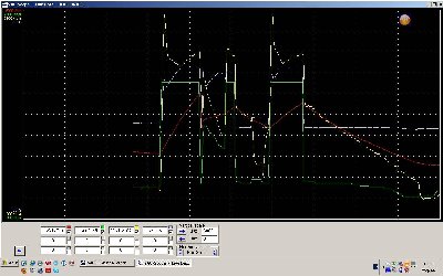

здравей колега да те питам.Днес си купих актуатор и го регулирах в отпуснато положение или лостчето на геометрията до горе на угасен двигател.След като запалих мотора при закачен вакум на актуатора вакума си го дръпна до ограничителният винт.При направен тест на ваг ком на 11 канал този път не ми даде никаква грешка но пак е спо високо налягане от нормалното.Искано налягане 1.948 а подадено2.24.Колата иначе стана стрела няма уддържане но това налягане ме притеснява.Та въпроса ми е ти как си регулира твоята геометрия.Вдигнах спокойно 170-180км и набираше още.Освен от геометрия и от неправилно регулиран актуатор от друго може ли да ми дава по високо налягане.

N75 когато не е наред може да прави големи мизерии. Направи един лог файл на #11 канал и го качи тук да поразсъждаваме.
Сещам се и друго маркучето от Н75 до филтърната кутия провери дали не е позапушено.

ето го и лога на 11 канал дето го правихме днес с новия актуатор също и графиката.

Като че ли малко пренадува.Трябва си донастройка на актуатора,ако е само от това. :да:

sto4o написа:ето го и лога на 11 канал дето го правихме днес с новия актуатор също и графиката.
Удължи лоста на актуатора с около 3-4мм и пробвай пак.Гарантирано ще има подобрение.MAP duty cycle% не трябва да стига постоянно на максимална стойност.Това показва графиката.Според мен Н75 си управлява добре актуатора.
