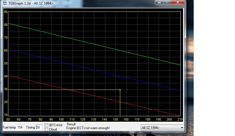

Довечера ще вдигна оборотите на 903 и ще кача снимка на центровката, да кажат специалистите как е.

На 861 двигателя работи по меко и няма да ги променям на 903. Прекодирах на автомат, в ниските обороти е много по пъргава, но като покарах около 2 км., оборотите паднаха на 819 при 32768. Върнах на ръчна и заспаха на 861 и така го оставям. Това е центровката, как е?
Само да добавя, като сменя от падащото меню на АФН двиг. центрофката е същата.
