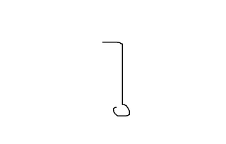

Най-лесно тая скоба се слага с една такава кука:

ktamen написа:С какви размери е тази кука и как се използва?
И аз съм си мислил за нещо подобно и после да се кача върху двигателя и да дърпам с две ръце - такъв ли е чалъма?
Горния край, където е Г-образно се вкарва в дупката на скобата, а долния край където е като кука се натиска с ръцете надолу.
