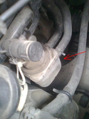

Виж има един - охладител за маслото , не знам твоя къде се намира.
Аз сменях гарнитурата там.
Може проблема да е от него, моя е с квадратна форма...

Мнениеот birci » Вто 14 дек 2010 11:44
не знам какво преставлява даже като ти е удобно една снимка на твоя ако покажеш ще сам ти благодарен.Може ли да е от студа щото ако не настапя много стрелката за антрифриза на чертата преди 90 градуса сякаш миналата зима не беше така.от термостата е това според мене но и може да е нормално.

Мнениеот Marto_VN » Вто 14 дек 2010 12:57
Погледни го дали е омаслено, отгоре гарнитурта се сменя бързо най много 30 мин, е от майстор разбира се. Но не е и скъпа ;).
И да знаеш ,че е опасно ако гарнитурата е заминала , защото ако се спука , маслото ти изхвърча за секунди и се сещаш какво става тогава :bishop
Това което съм посочил със стрелкичката.

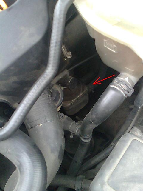

Мнениеот Marto_VN » Вто 14 дек 2010 12:58
За по добра ориентация на мястото , е това е все пак на пасата , ама горе долу да добиеш представа.
