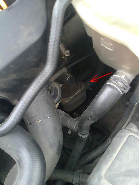

Мнениеот Marto_VN » Вто 14 дек 2010 12:57
Погледни го дали е омаслено, отгоре гарнитурта се сменя бързо най много 30 мин, е от майстор разбира се. Но не е и скъпа ;).
И да знаеш ,че е опасно ако гарнитурата е заминала , защото ако се спука , маслото ти изхвърча за секунди и се сещаш какво става тогава :bishop
Това което съм посочил със стрелкичката.
Последна промяна от Marto_VN на Вто 14 дек 2010 13:03, променено общо 1 път.

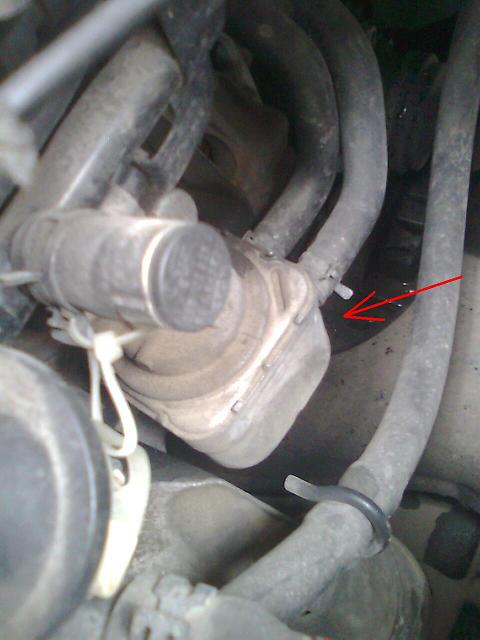

Мнениеот Marto_VN » Вто 14 дек 2010 12:58
За по добра ориентация на мястото , е това е все пак на пасата , ама горе долу да добиеш представа.
