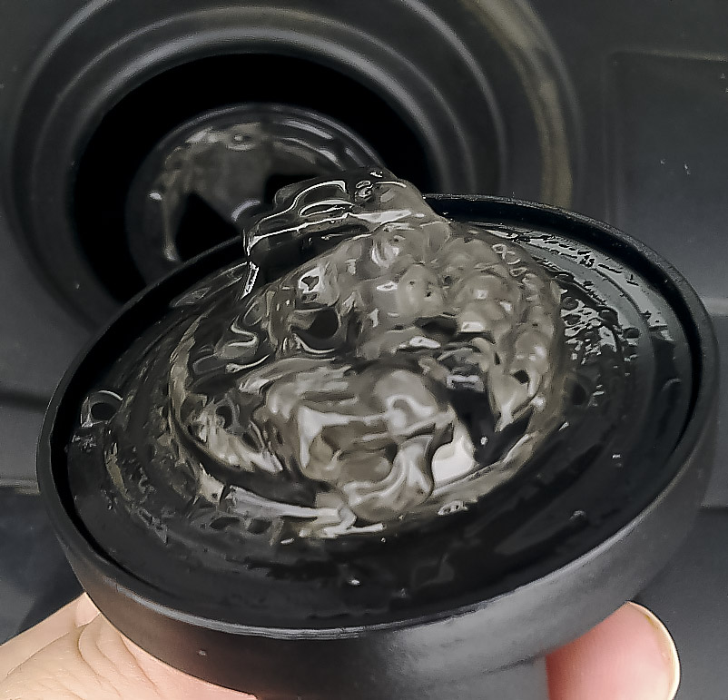

Слагам снимка на това, което са наслоява по капачката.
Само да поясня, че количеството на "конденза" беше много повече... умножете това, което виждате по 3 да речем..

И аз карам колата на къси разсояния ,но "такова" не сам имал никога по капачката.
- tdi fen
- Мнения: 4780
- Двигател: TDI AGR
Re: Притеснения разни след смяна на турбо на AVF
колега с какво масло си и на какви километри е ? с добавка ли е маслото в момента ? губиш ли антифриз ? това по капачката хич не е нормално провери ли картерната вентилация да не е запушена ?
п.п на мен ми прилича на много калпаво масло или масло с добавка
