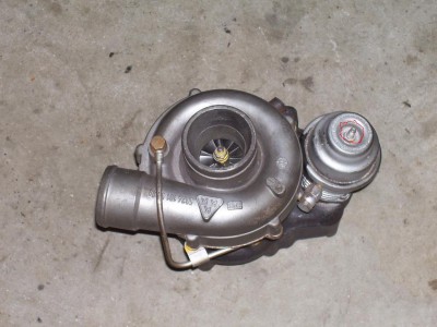

Относно въпроса ти на ЛС :wink:Това е к24,а дето съм оградил,там е чалъма :Mr Green Fun

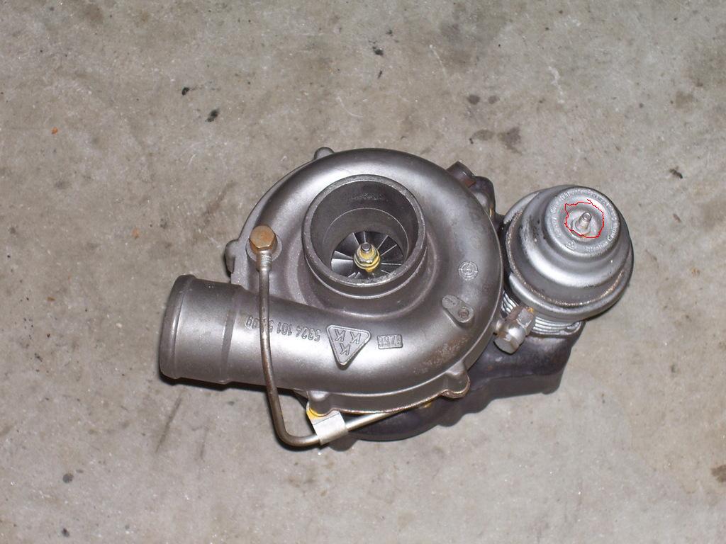

Vizor
Изгубена душа
Мнения: 12509
Автомобил: Subaru Forester XT
Re: Как мога да си вдигна налягането на турбото?
Мнениеот Vizor » Чет 07 апр 2011 14:20
Ако ти е турбото на снимката в гаража мисля, че имам идея защо 'не е на ред турбото'...
emiltd
Мнения: 709
Регистриран на: Сря 13 фев 2008 16:58
Местоположение: Монтана
Мнениеот emiltd » Чет 07 апр 2011 19:24
Vizor написа:Ако ти е турбото на снимката в гаража мисля, че имам идея защо 'не е на ред турбото'...
:D Гейта е отишъл в някоя кофа за боклук :drunk
Traytor
Мнения: 2126
Автомобил: Passat B8
Двигател: DSRB
Мнениеот Traytor » Съб 09 апр 2011 2:44
той Емо ме светна защо е отишло подяволите, сега само трябва успешно да трансплантирам новото :)
