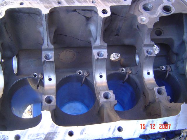

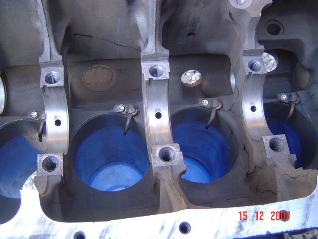

Има едни цицки под буталата на турбо дизелите.Обаче незнам дали могат да се монтират.
bobi_diesel
Мнения: 515
Регистриран на: Пет 18 юни 2010 22:00
Re: Поставяне на турбо от голф 1,9тд на 1,9д
Мнениеот bobi_diesel » Сря 06 апр 2011 12:07
ама като гледам са на болчета и би трябвало да стане,освен ако маслената помпа не е по-различна.

bobi_diesel написа:Има едни цицки под буталата на турбо дизелите.Обаче незнам дали могат да се монтират.
буталата на тд са зарязани,тия пръскалки да се вмъкват при достигане на долна мъртва точка.с оригиналните бутала не става да се монтират.
