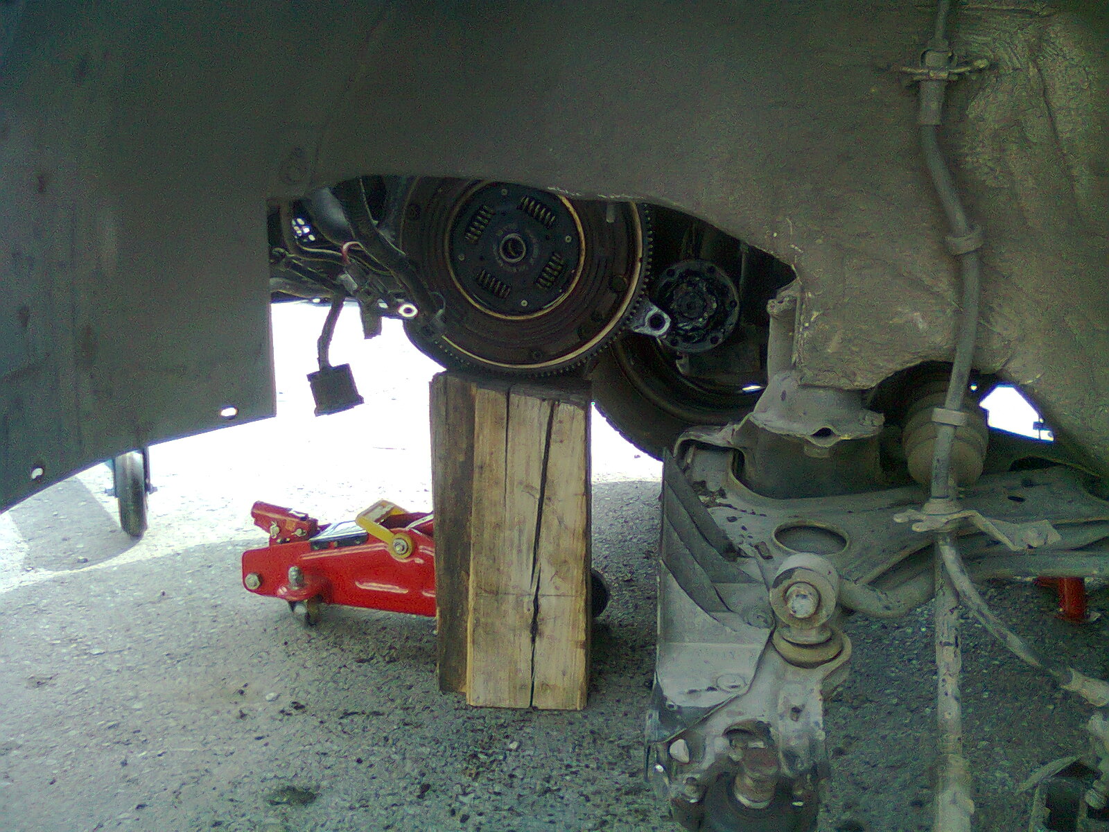

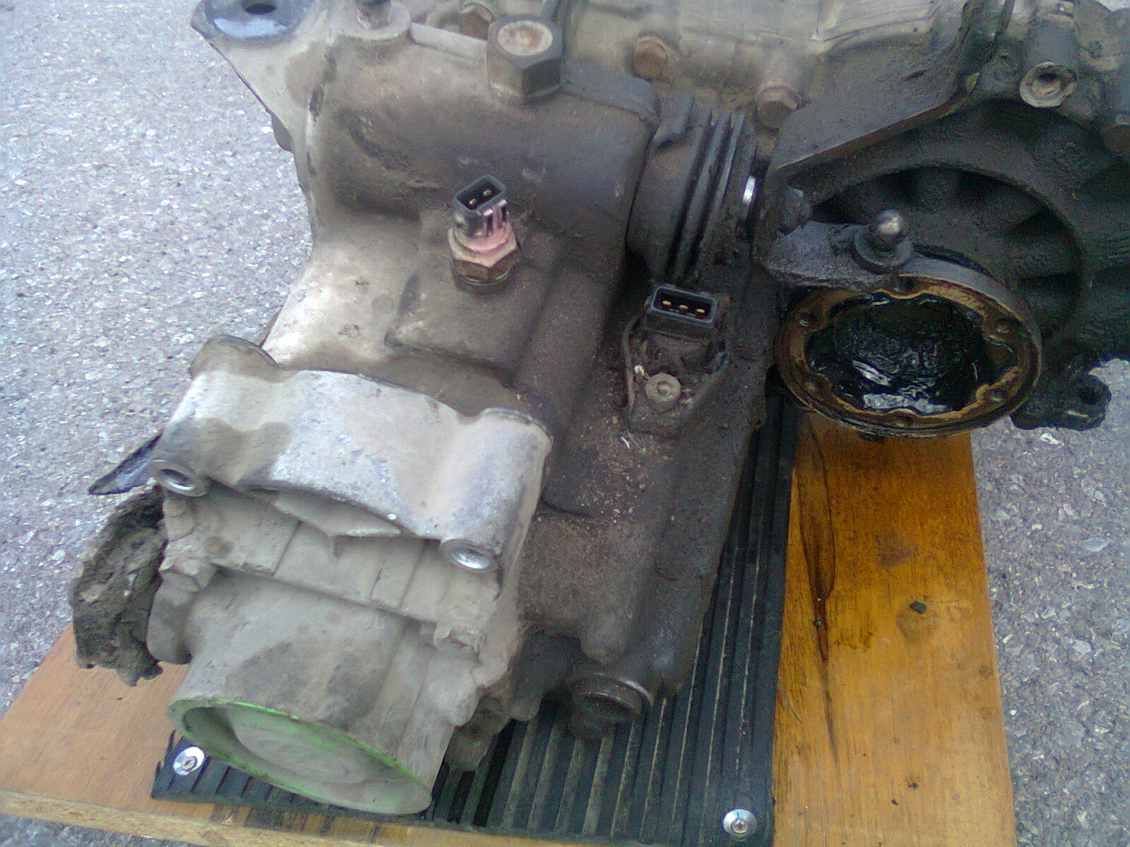

Мога да кача снимки от смяна на съединител на мотор ABS(бенз.)-абсолютно същото е до винтче.
Ето я кутията тип 020:
http://store.picbg.net/pubpic/9B/69/ae879a53dba49b69.jpg
оттук е извадена:
http://store.picbg.net/pubpic/CD/EF/f991e39d303dcdef.jpg
