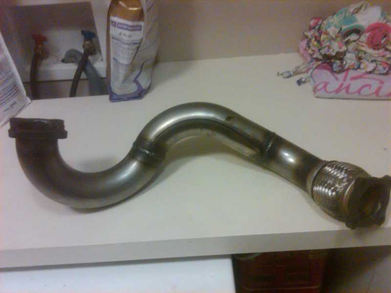

Така,въпросът е решен ето по този начин:

Добре се е получило, но не виждам причина да не искаш заварки...
След като свалиха катализатора сложиха резонаторно гърне и до ден днешен няма проблеми, а колата не "живее" в гараж. Това са вече 5 години...

Заварка,ама както трябва а не да наплюват с телта!Сигурно щях да отдалеча във времето този ремонт,ако някой майстор не беше ликвидирал лещатата към катализатора и направил неразглобяеми връзки.Освен това са заварявани стоманени тръби с неръждаеми по същия способ.Всякакви снадки и закърпвания,и корозията е атакувала точно там!Големите гърнета са на по-малко от година,свалих оригинални-здрави,но без тръби,прецених(и майсторите така измрънкаха) да взема други.Та сега оригиналните гърнета живеят някой втори живот на таксиджийска кола(не знам как ги намъкнаха на Рено-Клио!!!таксиджийска работа,скръндзава).А при мен всичко е на модул,може да се свали и ремонтира качествено.
Изобщо,като всеки,се стремя да минимизирам някое плащане,в случай елиминирам фактора "труд"-те това и аз го мога,но части немога да си произвеждам.
