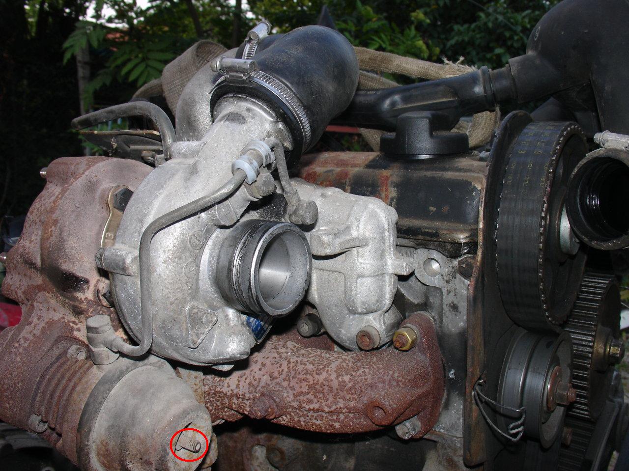

абе колеги аз ли се лъжа или само на моя AAZ турбото което е ККК К14 е с вграден гейт и неможе да се пипа акуатора ?

Lov4o написа:абе колеги аз ли се лъжа или само на моя AAZ турбото което е ККК К14 е с вграден гейт и неможе да се пипа акуатора ?
Колега я щтракни една снимка на турбото ?

колега имаш шпилка за натягане , защо казваш ,че нямаш :?

ventotdi написа:колега имаш шпилка за натягане , защо казваш ,че нямаш :?
незнаех, че е от там. мислех, че на тези турбини неможе да се пипа нищо. а и каго знам как е ръждясало и запечено може да се каже, че найстина нямам mhihi mhihi mhihi
пп: то и без да ми е пипана турбината в момента като я смачкам буустметъра ми е отчита между 1.3 и 1.5 бара

Аз като гледам шпилката колко е излязла навън си мисля ,че тази турбина е със сток налягане от сорта на 0.6 - 0.8 обаче за да ти надува до 1.5 със сигурност клапана е заял на затворено ...Колега пръскай малко с WD 40 един два дена и почуквай леко там с чукче да уплашиш малко шпилката и когато решиш да развиваш и завиваш карай колата да стопли малко и като истини си ти ...няма де да ходи.Много е на тази турбина да надува 1.6 поне така си мисля.Моята беше на 1.3 и вчера я смъкнах точно на 1 бар и там ще стой ;)
ПС: Ако клапана не отваря на високите губиш малко от пъргавината ,защото клапана отвори ли ...отваря допълнителен изход за газовете ....
