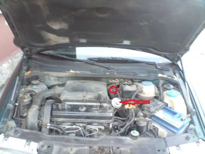

Здравейте,
....полото ми е 1.9D двигател AEF
сипвам му 8 литра...минавам 80-90(максимум) километра градско. Разход....от 9 до 10 литра на 100 километра...кажете как мога да го смъкна тоя пуст разход...помпи..филтри....(нафтовия филтър, въздушния и на купето не са сменяни отдавна..дали може да е от това?)
Карам я спокойно с 60 километра не я юркам, че тогава сигурно ще я виждам в реално време как пада стрелката...

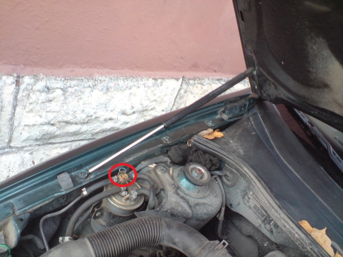

nero написа:смени филтрите задължително и пробвай някоя друга бензиностанция
На нафтовия филтър..ми казаха, че е по добре да купя само "голямото" а горе където има едно жълтичко (то е и по скъпо) от него няма смисъл...така ли да направя?
Оградил съм с червено "излишната част" която ми казаха, че е по добре без нея.

това е клапан(термостат за нафтата).взими си само филтъра ,а на клапана смени само двете 0-пръстенчета,но смени задължително въздушния филтър-от него се повишава достаа разхода

Ако въпросната "излишна" част беше излишна...нямаше да е там нали? :)

own написа:Ако въпросната "излишна" част беше излишна...нямаше да е там нали? :)
А защо тогава трябва да се затапва EGR клапан? (или там както му се викаше...) моя е затапен де...
Това със стрелката съм му срязал маркучето (това с кръгчето) и са затапени от двете страни маркучетата.

В момента незнайно поради какви причини филтъра на МАН с клапанчето е по евтин от тоя без - 32 лева със 35 без и това са продажни цени без отстъпки.В твоя случай ако ти е наред клапанчето по добре такъв ,все пак сме зима и топли нафтата във филтъра.
