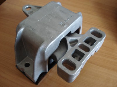

За сега съм взел тампон за скоростите,че си беше за смяна!

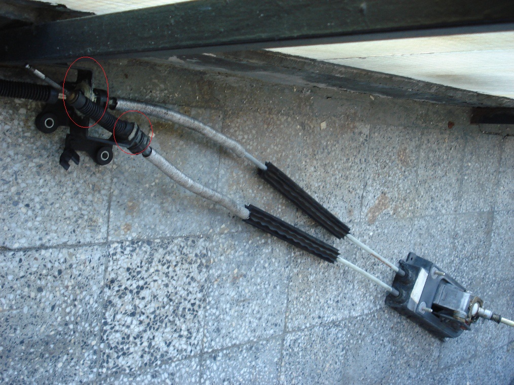

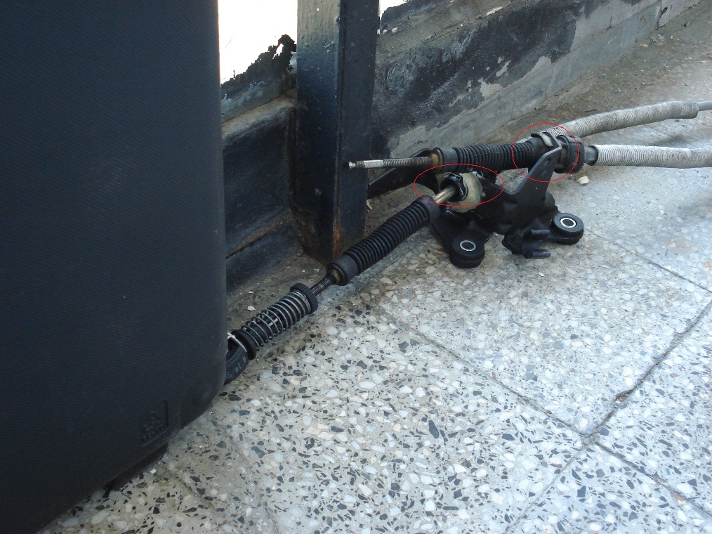

Закупих вече жила със скоростен лост и скоростна кутия!
Да се надяваме,че скоростната кутия ще е по добре от жилата:
Колега от форума ми изпрати тези жила,е верно счупена пласмасата...залепих я но поне да беше пратил законтрящата скоба.Без нея жилото си играе напред назад,и няма да включва скоростите коректно винаги...
(След което се оказа,че даже и лоста е проблемен останал натиснат надолу и е заклинил така!Задна неможе да се включи посмъртно...а другите скорости няма как,защото лоста трябва да не е натиснат надолу за да избира от 1-ва до 5-та скорост!)Най-веротно при избиването на кутииката надолу е удряно с чук по самият лост! :не:
