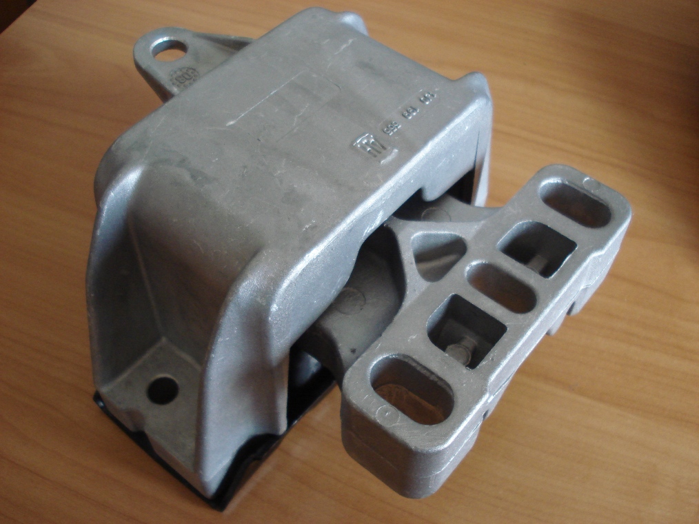

За сега съм взел тампон за скоростите,че си беше за смяна!
