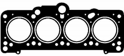

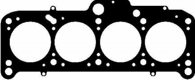

Re: Събиране на 2 различни мотора в един 1.7 СДИ - 1.9 тд (ААЗ)
няма да стане колега;
сам се убеди
сам се убеди
