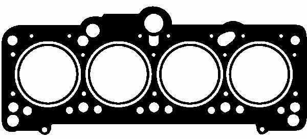

няма да стане колега;

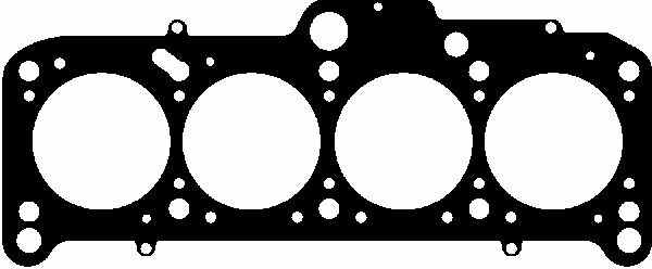

сам се убеди :012:
