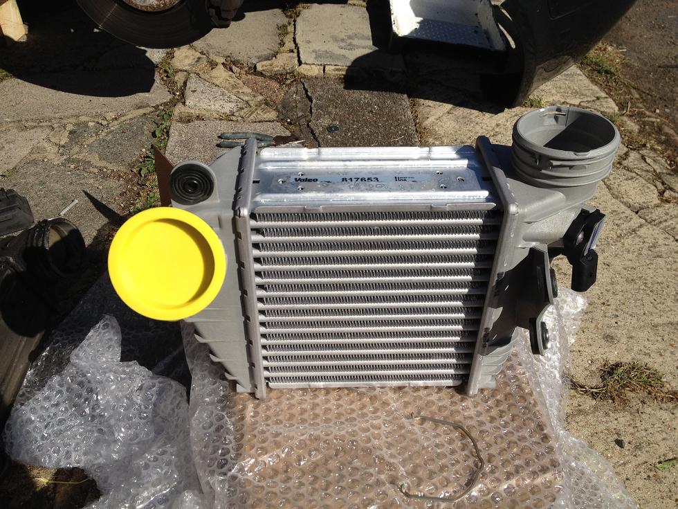

Даже няма и толкова :) преди няколко дни го смених нищо работа е. За тези които имат подобен проблем най бързо и лесно е да се свали бронята и десния фар. Става за час работа без да се бърза. Ако е на скоби "бърза връзка" няма и толкова. Учудих се че нямаше много масло вътре, иначе съм виждал да тече като се разкачат връзките, надявам се да е за добро :)
....не снимах много ама ако някой иска мога да му пратя още някоя да добие представа

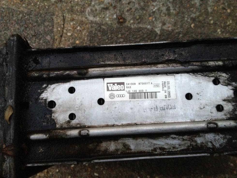

Може ли да споделиш марка и номер както на новия , така и на стария кулер :)

Номерата на стария и на новия са едни и същи 1J0.145.803M става дума за оригинален на Valeo какъвто аз сложих. Иначе на Nissens и другите марки са различни. Не се вижда номера на новия много добре но е същият като стария

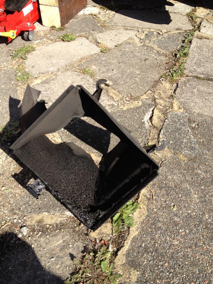

С новия имаш ли разлика в поведението на колата към по-добро...все пак стария едва ли си е вършил работата като гледам,питам защото на мен дифузьора, който ти е на последната снимка при мен беше паднал надолу и затваряше нацяло достъпа на въздух до кулера,сега е като на твоята снимка и имам чувството,че дава голям ефект.

Като динамика и разход на гориво няма промяна, но турбината сега не съска толкова и има подруг звук сякаш. Аз си го обяснявам с факта че се развъртала повече за да компенсира загубите от интеркулера. Иначе този дифузор как е паднал при теб той си е доста добре захванат, ето моя какъв го извадих...

И аз съм сменял кулера , при мен този дифузьор с течение на времето беше пробил кулера с вибрациите си, точно там където се опира на него. Изрязах около 4-5мм. от дифузьора по дължина на допирната линия и сега всичко е ОК !
