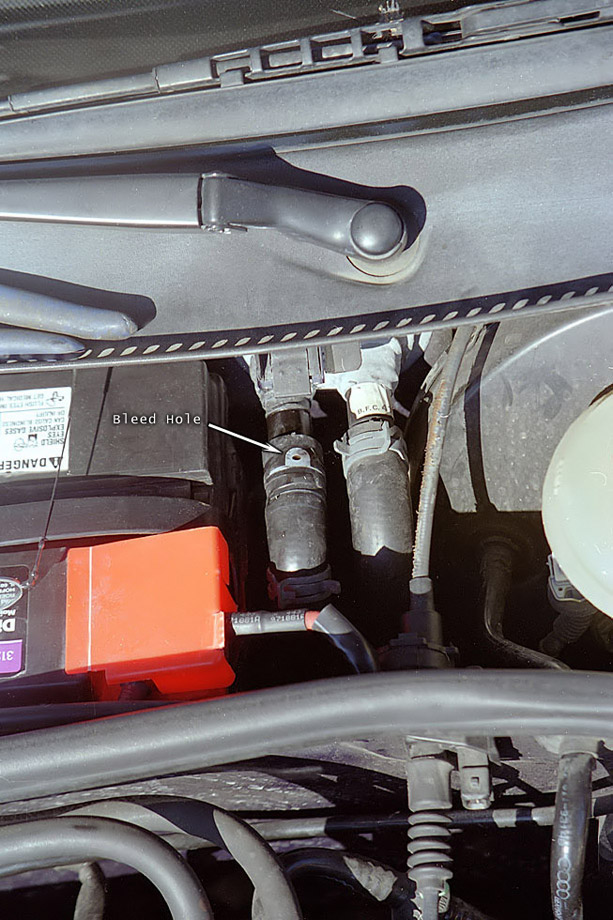

Може да провериш дали на единия от маркучите на радиатора на парното имаш посочения отвор на снимката.
При Б5 помпа дюза го има. Снимката е взета от тук http://www.taligentx.com/passat/maintenance/coolantflush/ - дано ти помогне.

J.clarckson написа:Благодаря ти колега за снимката ама при голфа разположението на двигателя и другите чаркове е различно ,
Сори ако се е получило объркване, но информацията която дадох беше по-скоро за автора на темата, тъй като той питаше за Пасат.
