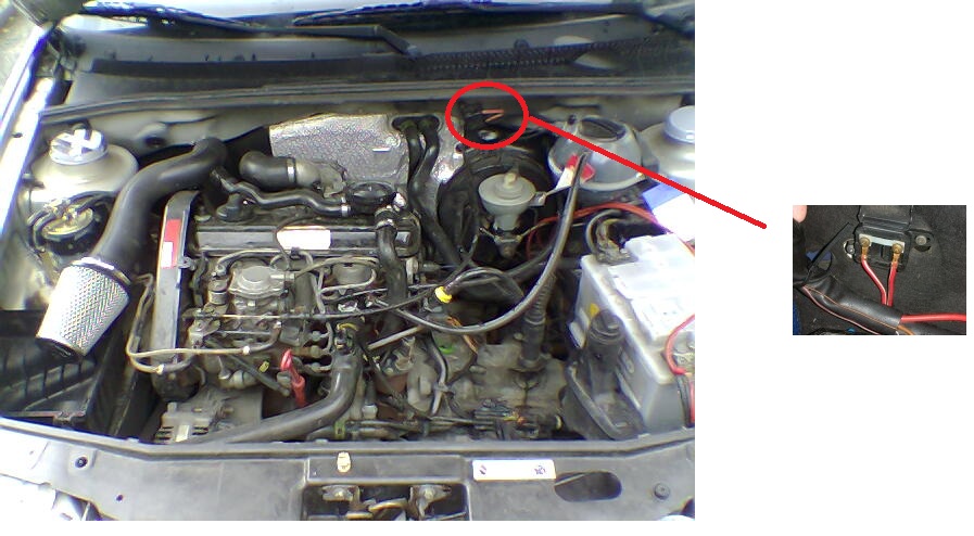

Ето ти за единия вариант:

:beer намерих... ама е здрав :|
много мерси колега за снимковия материал

Какво релето ти за подгрева ? Търси го на 12-та позиция в бушониерата .Може да е стопило пластмасата в таблото и да не предава тока нужен на свещите .

Ако не се лъжа трябва да е реле 104 а я виж снимката http://picbg.net/u/49698/52823/677779.jpg

Мнениеот samo_pechka » Чет 22 ное 2012 21:28
valkodav написа:Ако не се лъжа трябва да е реле 104 а я виж снимката http://picbg.net/u/49698/52823/677779.jpg
Ясно .Колега освен това реле има и още едно, голямо е и е с номер 120 .Колата ти е с ГНП на което има и ел. авансатор .Темата посочена по-горе има писано и за тези релета и за какво са .
П.п. Поразклати това реле 104 ,белким тръгне подгрева на свещите .Ако трябва го извади и го вкарай пак , само внимавай да не е нагоряло нещо в бушониерата , че ще излезе на парчета :banghead:

Знам ,че го имаш :Mr Green Fun ама на бас ,че е ГНП-ето ти е и с ел.авансатор на 99.9 % :beer
Поразгледай темата : viewtopic.php?f=24&t=312222
