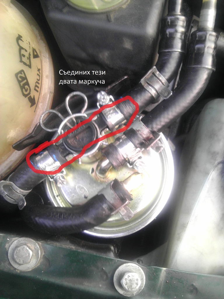

Колеги, имах проблеми с горивния филтър и по форомите ме посъветваха да премахна малкото филтърче, което свързва двата маркуча и да ги свържа ( вижте на снимката) , но след като направих това колата запали, поработи малко и изгасна. После го върнах в старото му положение и сега изобщо не иска да запали. Дайте някакви съвети, моля

Помпата е засмукала въздух. Как ще махнеш този клапан като хората има защо да са го сложили там!

А като съедини тези двата маркуча с отвора за клапана на филтъра какво направи ?

6669 ами остана си отворен

Нормално да не запали колата тогава - системата ти е пълна с въздух вместо нафта.
Затова когато се съединяват тези маркучи се взема филтър от Голф 2 който е само с 2те тръбички.
Сега трябва едно хубаво обезвъздушаване за да запали колата :wink:

Принципно може с помпичка която да закачиш последователно след горивния филтър да подкачиш гориво до филтъра и след това на стартер да напълни и ГНП.
Друг вариант е да отхлабиш тръбичките на дюзите и да въртиш на стартер докато текне от всички, но трябва акумулатора да ти е по-здрав(този вариант не е от най-удачните) :wink:

Пълниш филтъра догоре с нафта,разхлабваш холендрите на дюзите и въртиш докато изпръска от там нафта.Стягаш и палиш. Това клапанче което си се опитал да шунтираш вкарва топла нафта от помпата във филтъра за да се загрява и да не замръзва зимата.
