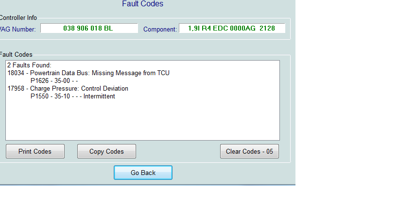

Здравейте колеги.
На един приятел бората влиза в авариен режим ,но не винаги. С ваг ком разгледахме грешките и направи логове, но тогава не искаше да забие.
това са грешките. мисля ,че първата е свързана с прекодирането на автоматични скорости което направих заради проблема с топлото палене.
Нещто не мога да кача логовете,но на тях няма никакво пренадуване на турбото и дебитомера е ок.

За втората грешка виж вакумите на турбото и Н75, първата ми е интересно и на мен какво е.

Е,то за да запише втората грешка така или иначе е пренадула и забила в даден момент,причините ги има в сайта на ross-tech,a най-лесно става като се напише 17958 в гугъл :th_up

blade84 написа:За втората грешка виж вакумите на турбото и Н75, първата ми е интересно и на мен какво е.
първата грешка не може да бъде изтрита докато не прекодирах на ръчни скорости.

за втората грешка,си прегледай маркучите на н75,или самия клапан н75.

AGR e с обикновена турбина, на логовете не се вижда никакво пренадуване, само може да почистите дебитомера. Грешката появява ли се пак, да не е останала от преди примерно да не е стигало налягане от изваден маркуч?

Zinoto написа:AGR e с обикновена турбина, на логовете не се вижда никакво пренадуване, само може да почистите дебитомера. Грешката появява ли се пак, да не е останала от преди примерно да не е стигало налягане от изваден маркуч?
Не е стара грешка.Забива поне един път на ден.
