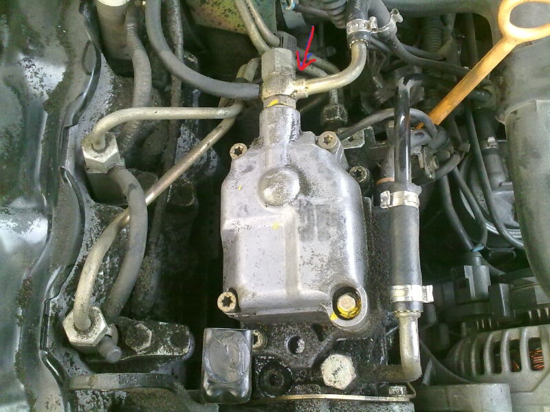

Този клапан ще го погледна дето е на снимката....А клапана за излишното гориво къде е ?Това бялото отгоре дето е на филтъра на горивото ли...

Това бялото отгоре дето е на филтъра на горивото ли...[/quote]
:th_up

kraskko написа:колега на гнп-то има щуцер(болт)на излишното гориво,мисля,че в него има цедка,провери и това.
Няма цедка , само клапанче да държи минимално налягане вътре ( свлалял съм го )

Aми смених клапана за излишното гориво днес да видим как ще е...17 лв :eek
Свалях и това там на помпата дето е ...продухвах във всички посоки...дано да се оправят нещата..
Да ,няма цетка там и при мен..

Ми една видях да излиза от този клапан и да отива към резервоара,незнам...и нея продухах .....
