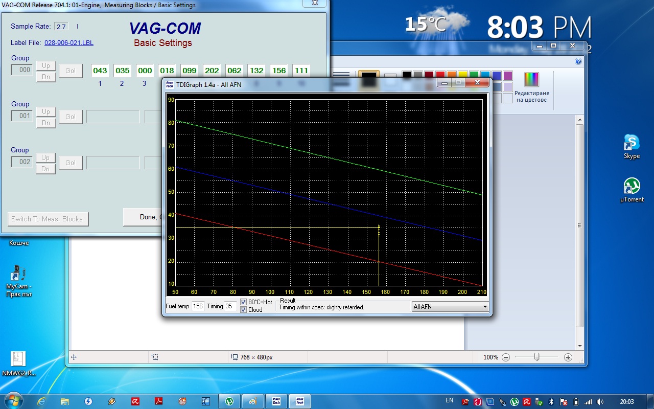

На Ваг ком се проверява. Потърси с търсачката има много теми с обяснения как става. Общо взето отиваш на engine-basic settings- TDI Graph и гледаш да си между средната линия и горната.

Колега, как сменяш ангренаж на TDI без да закачиш на компютър за центровка на помпата. Колата си има белези, но задължително се качва и на компютър. Може и точно това да е проблема, като се качи на компютър ще се види точно какво предварение трябва да има.

Ако е настроена преди смяната на ремъка може и без ваг да се направи по белези. Ако е барана помпата(сваляна или сменяна или уплътнения) тогава без ваг трудно ще я нагодиш центровката. Хубаво е да се погледне тайминга с ваг и след това да се сменя маслото. Хидравличните повдигачи съм ги сменял и пак като е студена почукват малко. Масло последно карам с репсол 10/40. 1З е по шумен от афн по мои наблюдения. Може и разпределителния вал да не е настроен както трябва. Отиди при майстор с ваг да й погледне центровката.

МИсля че това беше за центровката на помпата гледа се жълтата линия да е между червената и синята :beer

Ако е мръднала на колегата в предварение ще е над зелената. Иначе най-добре да е авансатора 2,8-3.0 при загрял мотор без консуматори.
