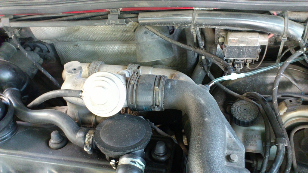

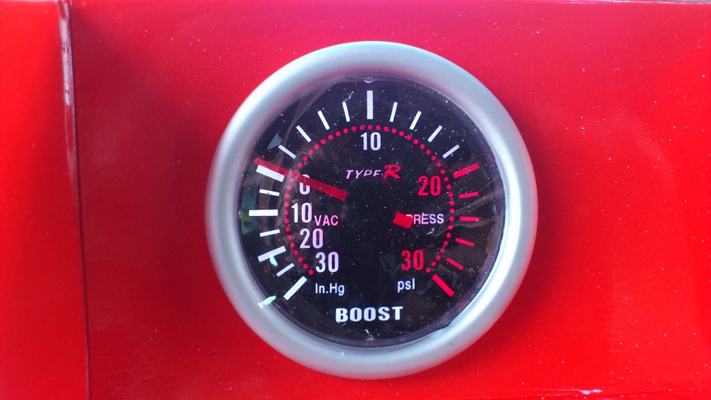

Привен.Имах голям мерак да си сложа буст метър.Преди няколко дена купих за мен и за един авер (тоест 2бр).Неска монтирах единия,доста разтриваш пасатора,но единия не отчита по-вече от 5PSI(~0,34бара),а другия 10PSI(0,69бара).При спускане по надолнище на скорост и без газ стрелката си е почти на 0.Двата буст метъра са напълно еднакви.Интересува ме B4 1.9TDI AFN колко трябва да надува? и дали съм свързал маркуча където трябва?
прозрачния маркуч е на бустметъра
това е китайчето, което струва 32лв

Маркуча е където трябва от там взема и мап-а кой дявол те накара да купуваш уред който мери в psi? Тази кола върви на около 1bar. Явно и двата уреда са пръчки.

бате не знам за колко си ги купил тези уреди...но ако искаш да имаш уред който мери правилно то той няма да има нищо общо с цената която ти си платил за този :)
този може да се каже,че е повече за красота :biggrin

няма да се плашиш .. все пак от уреда колата НЕ спира. Освен това, може да видиш да не си премачкал все пак някъде маркучлето , защото ... моя , "тип VDO" ама не е, също така ме вбеси малко след като му се зарадвах, със смешни и бавни данни... оказа се, че при последните "ръчки" с 200 за тестове маркуча провиснал до турбината и успял да се "спече" и даже леко да се пробие и после ...с маса ровене където не трябва се оказа, че е наред уреда...също може да вземеш и на някой редуцир-вентил с каква да е газ (Кослород, азот, аргон).. да го сравниш с някой друг и да си наясно... :a045

Качествените започват от 120-150 лв нагоре :wink прави му сметка какво си си купил :smile инак аз си ползвам един лабораторен на мойте години, с нула фасон :mrgreen за сверките и е дооста класа над бая буустметри :mrgreen
Ако не държиш на "фасонлия" си купи един от магазин за инструменти / газови инсталации/ аргон и др. и за да не вибрира стрелката , се слага буренце за вакуум ( по колите ги има доста)преди манометъра , като се редуцира входа на вакуума с мн малка дупчица ( самия щуцер се прави така- с мн малък отвор) и ще видиш батка ,колко плавно и точно си работи :th_up

Всъщност, въпроса често не опира до някаква грандиозна точност, даже, за не професионални цели всеки буустметър е що годе подходящ, даже и да лъже, стига да лъже винаги еднакво.Значи , моят тип VDO го замервах с едни свръх точни хладилни манометри и го видях че леко послъгва за РЕАЛНОТО налягане НО: ако си го сложил на таблото и му хвърляш чат пат информационно някой поглед имали значение , че послъгва за истинския резултат? Практически аз знам , че добавя 0.2 бара към истинсото налягане , но знаейки къде седи стрелката нормално ми е лесно да видя когато жената е започнала да запича геометрията, или пък ако нещо вакумите не са наред...за всекидневна употреба и сигнализация е предостатъчен, за ремонтни цели - кабела и компира...

такаааа.Вече съм сложил друг уред на,която скалата е до 1.5бар.Като се подкара пасатора мъжката отчита до 1бар,което според мен е (може би) вярно.
Реално погледнато и аз не държа баш да е много точно,все пак не се занимавам с дигане на коне и такива подобно.Идеята ми беше понеже пасатора е с променлива геометрия да следя самото турбо-дали си навува винаги еднакво.
