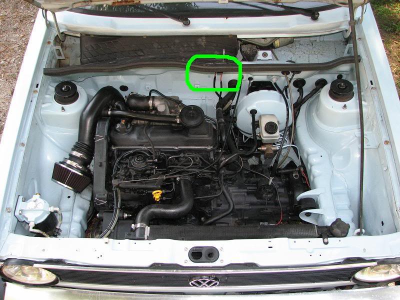

andon_
Мнения: 239
Регистриран на: Вто 10 апр 2012 22:40
Автомобил: VW Vento 1H2
Двигател: AAZ 1993 Bio Fuel
Местоположение: Асеновград
Re: Passat B3 1,9 TD AAZ - мъка с паленето
Мнениеот andon_ » Сря 16 окт 2013 19:23
    Подкрепям предположенията на samo_pechka и искам да добавя - провери си бушона, който е закрепен на купето над спирачната помпа. Трябва да е една черна пластмасова кутийка и в нея има бушон, който представлява 2 или 3 пластинки. Ако прегорят, също не идва ток до свещите!
    Снимката е ориентировъчна, може да изглежда малко по-различно, но пак е там :)
    Мнениеот brazy » Пет 18 окт 2013 18:20
    Там е но е здраво , датчика го извадих и пак неще само върти и пуши .А това реле къде се намира и с какъв номер е ? Малко съм на вие с колите :Mr Green Fun
