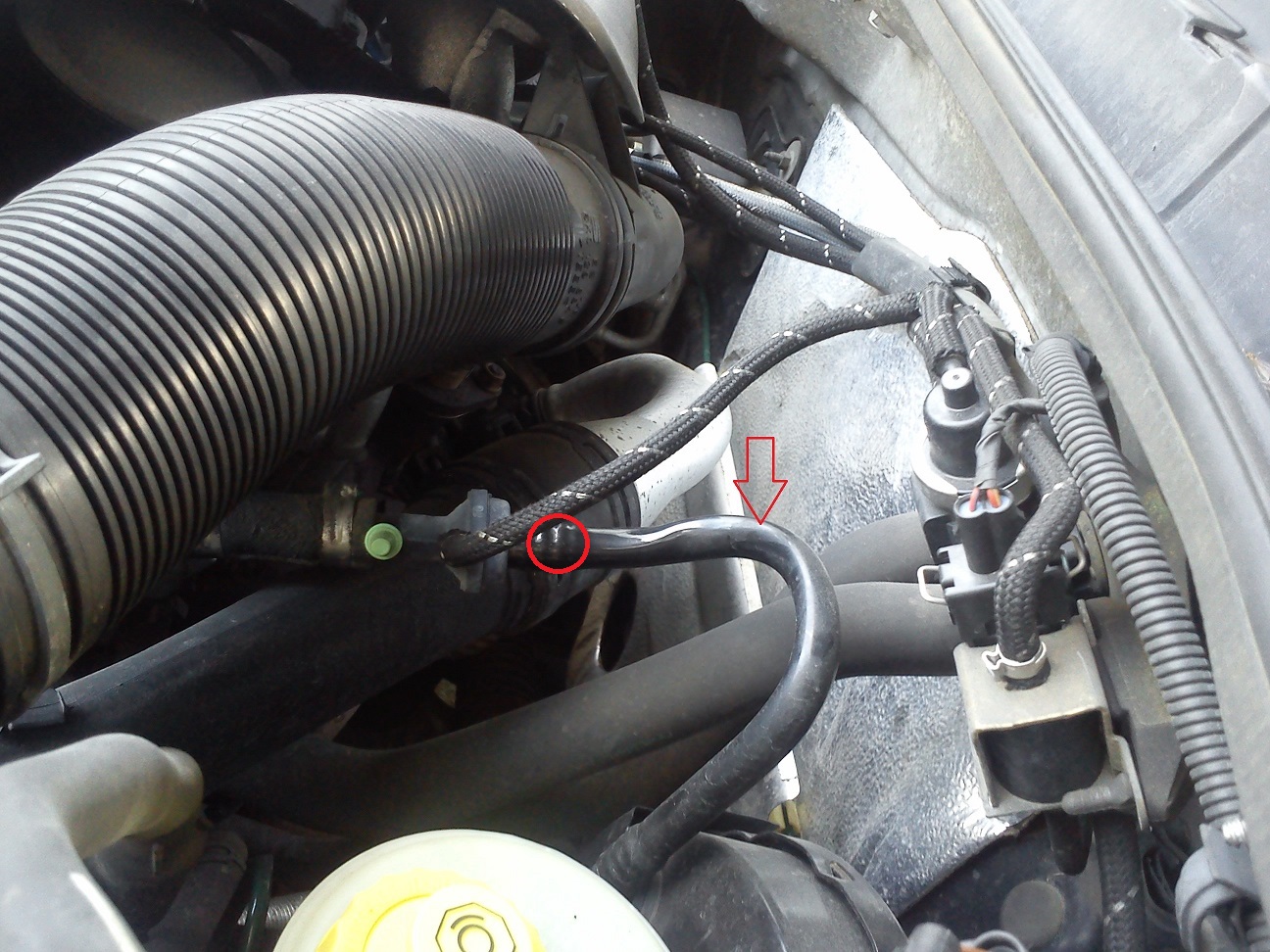

Проверихме турбо пътищата и не видяхме да има някаде спукано.
Намерихме един друг маркуч който е цепнат леко(точно на кръгчето е цепнато).
Да разбирам ли че ако ЕГР е заял, дебитомера ще показва ниски стойности. При мен стойностите са на половина от това което трябва,може ли ЕГР да е причината за това или дебитомера е за смяна?
