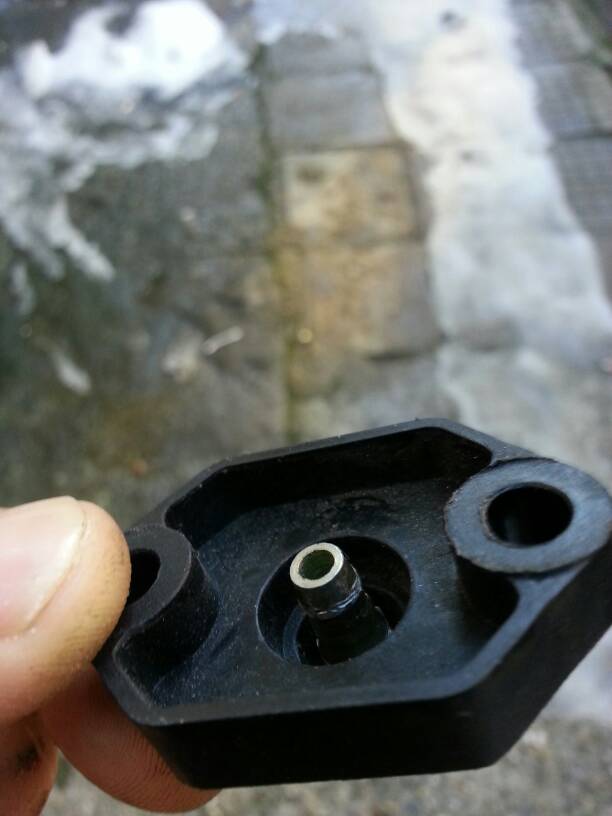

При мен на кулера отгоре имаше място за МАП с капаче, на това капаче сложих щуцера.
