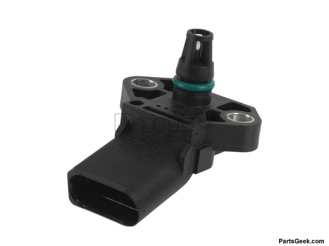

Между другото намерих един датчик под казанчето за течност за чистачки, който изглежда като този на снимката в линка. Лепенката му я няма. Като го откачих обаче се появи грешка за Temperature Sensor, така че го закачих обратно.
П.П. Всъщност точно така изглеждаше датчика, който свалих.
А снимката пък я взех от нета и над нея пише, че точно това е G71
http://www.partsgeek.com/catalog/2004/volkswagen/passat/air_intake/boost_pressure_sensor.html
Но защо като го откачих се появи друга грешка, която изчезна като го закачих обратно?

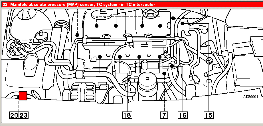

Инсталирах си Autodata и там намерих следната илюстрация:
На позиция
23 - Mainfold Absolute Pressure (MAP) Sensor TC system - in TC intercooler
20 - Intake Air Temperature (IAT) Sensor - in MAP sensor
Т.е. аз си го обяснявам, че тези два датчика са една и съща част физически.
Като го откачих точно в IAT ми се появи грешката и изчезна като го закачих обратно. Утре ще пробвам с датчик от Пасат AVF да сваля този датчик и да го закача на голфа, за да видя какво ще стане.

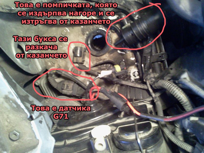

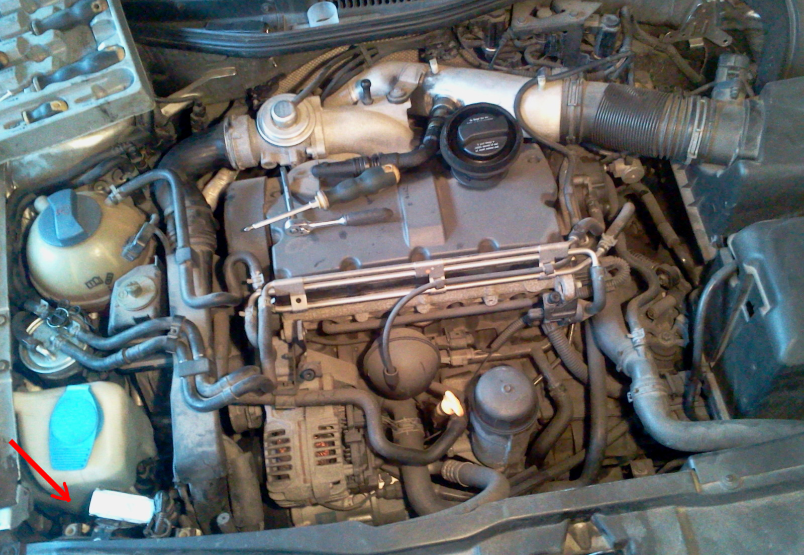

Снимах двигателния отсек. С червена стрелкичка съм отбелязал в коя част е датчика, който в крайна сметка се уверявам, че е G71 + Intake Air Temperature (IAT) Sensor.
Ето още една снимка вече отгоре - очертал съм датчика там долу - вижда се в процепа между фара и казанчето за течност за чистачки. Утре ще снимам как се достига до него.
T.e. двата датчика са в една и съща коруба, която се намира до кулера.The Manifold Absolute Pressure (MAP) sensor is a separate component and is located together with Intake Air Temperature (IAT) sensor in one housing at charge air cooler.

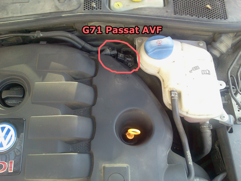

Първо свалих датчика от пасата (1.9TDI AVF) - ето къде се намира на пасата:

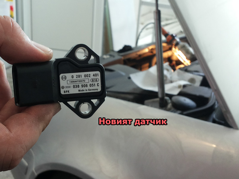

След това го монтирах на Голфа и грешката изчезна. Отидох и купих нов датчик - цена 96 лв без отстъпката:

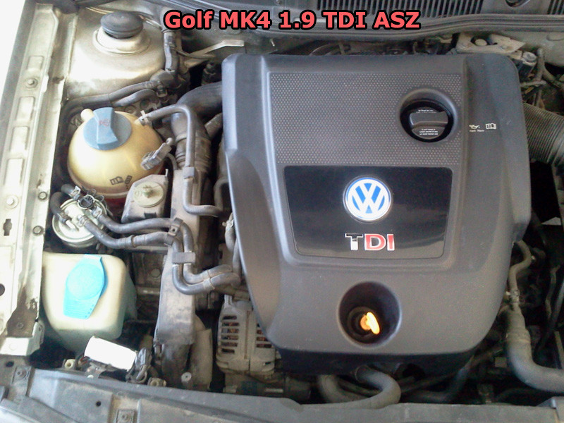

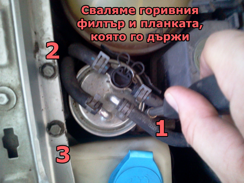

Сваляме капака на двигателя, след това се насочваме към сваляне на горивния филтър, за да не пречи. Маркучите за горивото не се откачат - само се премества филтъра в страни, както си е закачен. Първо освобождаваме филтъра с отвертка звезда, а след това развиваме двете болтчета 10 мм, на които се държи планката за филтъра и махаме и планката:

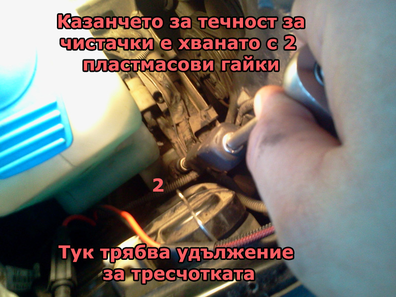

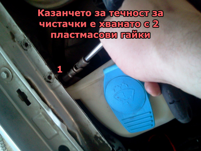

Започваме свалянето на казанчето за течност за чистачки. То се държи на 2 пластмасови гайки 10 мм. След като ги развием, трябва да му се откачи една букса, както и да се изтръгне нагоре помпичката за водата. Като се извади помпичката през дупката започва да тече течност за чистачки - бъдете готови да я запушите с пръст и да имате подходящ съд да я прелеете.

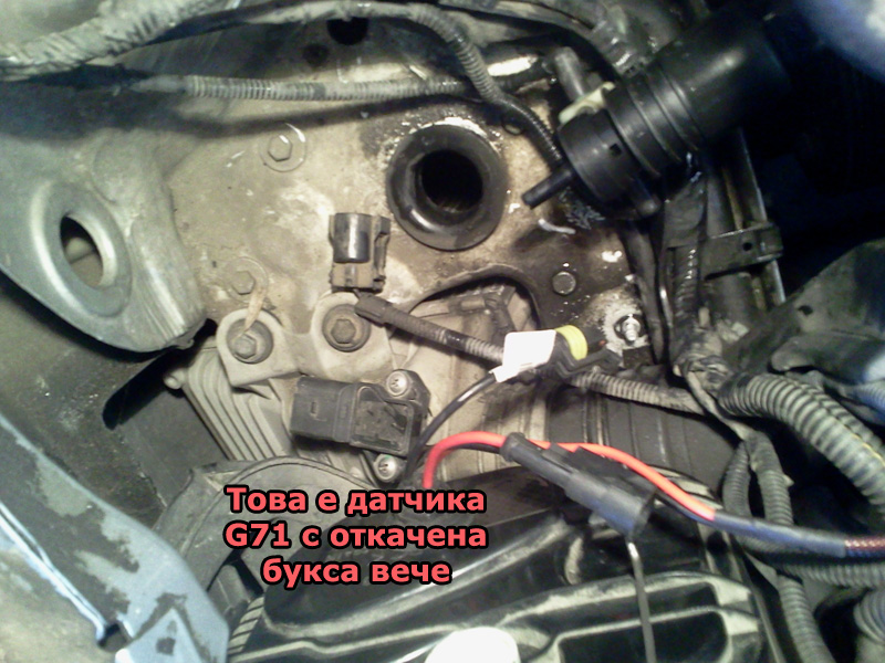

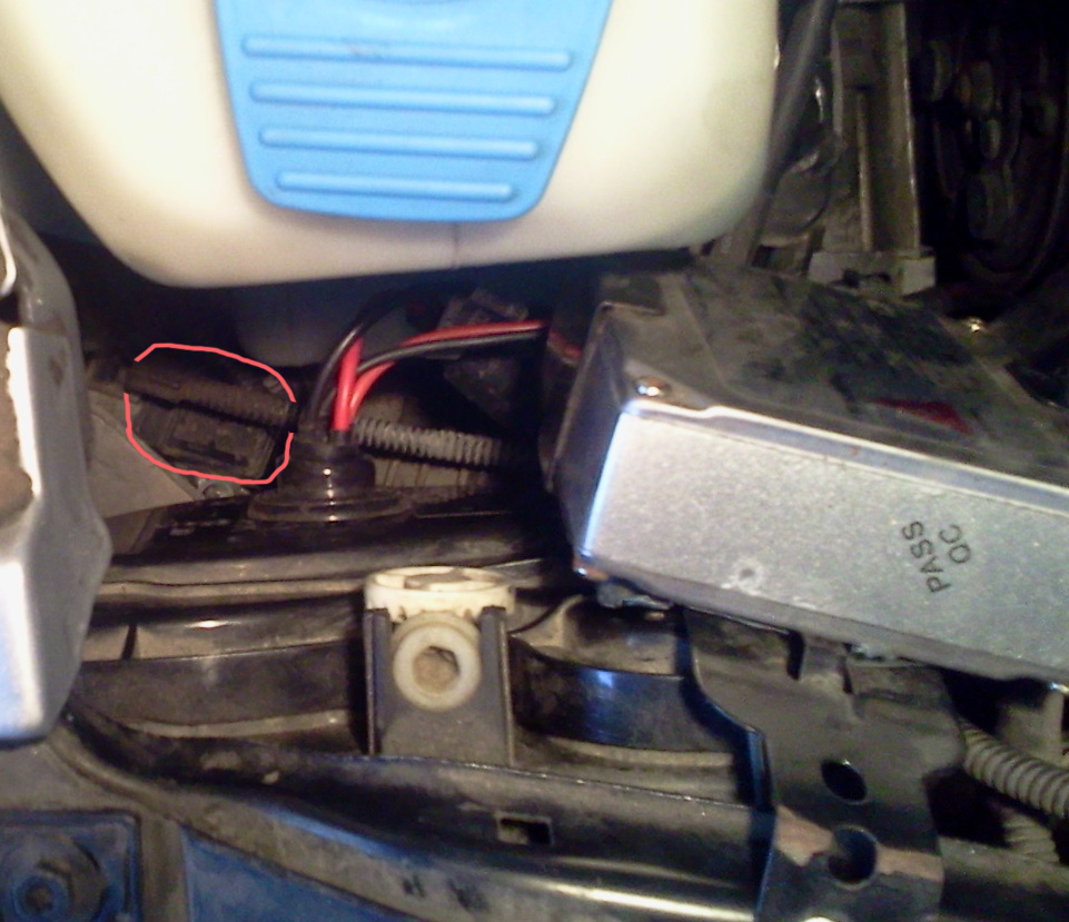

Това е вече пространството зад фара - датчикът се вижда:
Датчикът е захванат с два винта. Подменяме го и сглобяваме в обратен ред.
