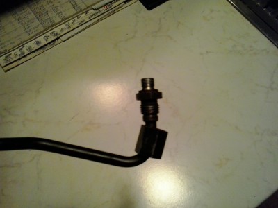

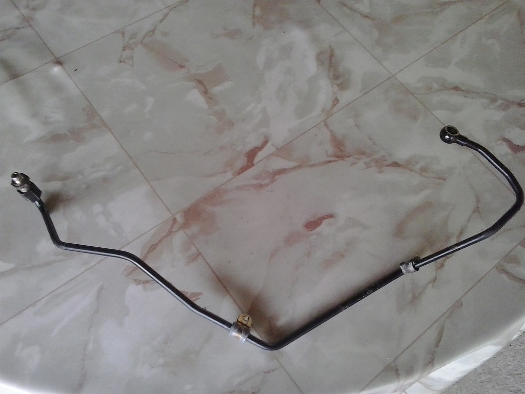

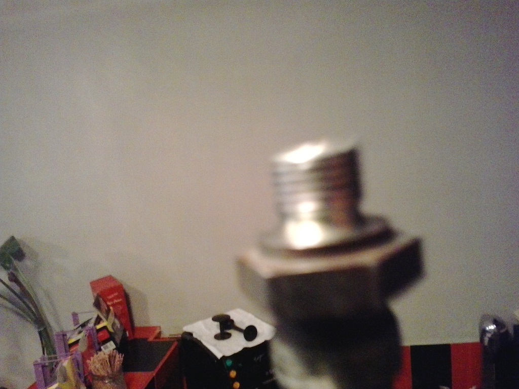

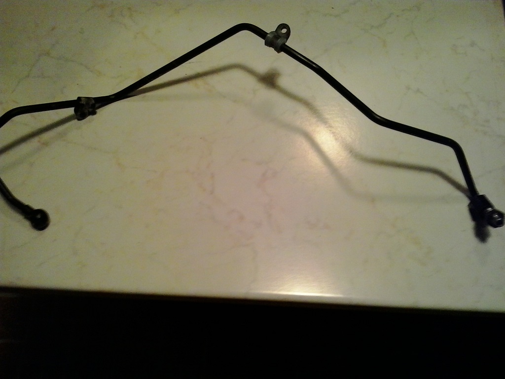

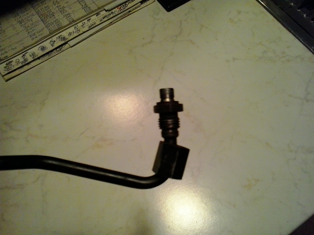

Колеги ето малко снимки сутрин рано снимах защото не ме хваща сън,дано намеря такава магистрала днес,все пак ако има някой в наличност да ми пише.Та резбата на въпросната тръбичка е прецакана в долтата част от двата елемента.Макар че аз в последствие разбрах че са две отделни части(гайки)резбата на долната гайка е прецакана която буквално се навива в турбото,чудя се тази долната част не може ли да се отдели и да се смени или да се направи нещо,защото на самата тръбичка и няма нищо а само резбата.И все пак да питам който разбира и е патил ако все пак намеря въпросната тръбчка но ако резбата на турбото има проблем как да постъпя,защото колата за сега не мога да я мърдам по майстори. :gruebel :banghead :banghead

Колеги сутрината първо отидох при стругар,той ми даде надежда че мога да мина и без нова тръбичка но имаше много работа и ме прати при негов колега .Преди да отида при стругаря за който ме прати се запътих първо до най близката морга от любопитство за цената.Тази морга нямаше такава ,отидох в друга и там имаше в наличност но цената беше 30лв.И така аз се връщам при стругаря и му обясних за какво става въпрос,значи долната част от гайката се дели и стават на две,каза ми да се върна след 1 час .Отивам и същата гайка с нова резба абе супер,аз се зарадвах и той ми каза първо да навия долната част и после да наглася тръбичката и ще стане,ааа преди това докато чаках за да ми направи гайката му исках метчик и ходих до колата направих едно пълно завинтване до долу и го извадих въртеше се на ръка.Върнах се нагласих си тръбичката,нови дифтунки,затегнах не толкова яко,събрах всичко и запалих,Нямаше никакви течове-просто супер а стругаря ми взе само 4лв.Благодаря на всички да сте живи,здрави нещата се оправиха затова вече няма да барам.Баща ми винаги казва едно нещо щом върви не се бара ама аз,,,,до нови срещи. :drunk :drunk :11 :beer :flag_bulgaria :love.vwclub
