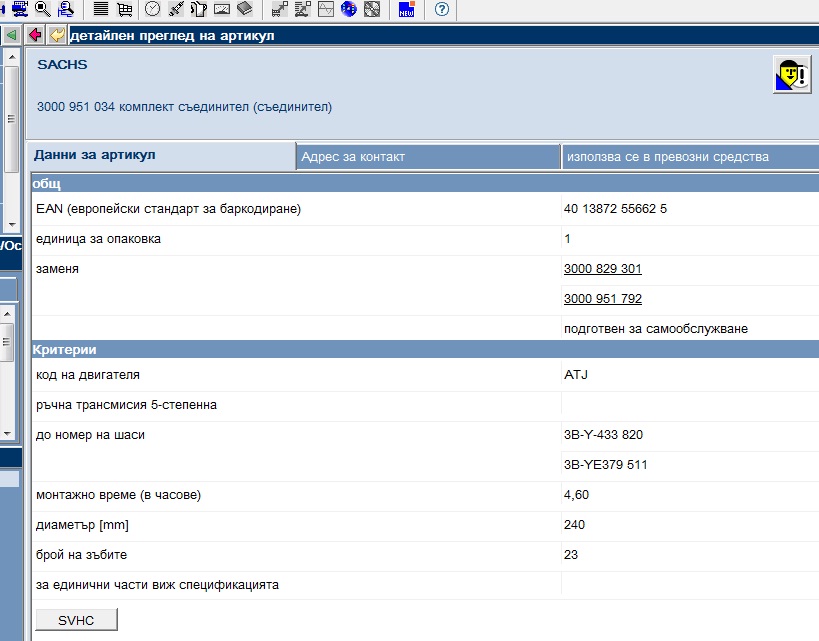

Re: Пасат 1.9 тди ATJ 2000 г. какъв размер е маховика
Мнениеот dispatch » Съб 03 май 2014 10:21
За 6-степенна вариант с малък съединител няма.
Сега проверявах и излиза, че е възможно и с двата варианта да се комплектова, когато е с 5-степенна ск.кутия.
В TECDOC-a излизат от номер шаси до номер шаси с малкия, след този номер слагат големия.
Просто колегата да даде VIN.
Последна промяна от dispatch на Съб 03 май 2014 10:30, променено общо 1 път.

Колега, чисто информативно, без да мислиш, че споря или нещо - но аз на тая програма ТЕКДОК изобщо й нямам вяра. Мога да ти дам конкретен пример с фланец за 1.3 карбуратор 1985г. дето ми го изкара, че се слага на Сеат Кордоба. :screwy
За тези неща вярвам само и единствено на официалната програма на ВАГ - ЕТКА. :th_up
Действително там фигурира и 240мм-ов вариант, като не се упоменава брой на скорости - вероятно си прав, че наистина е до рамата :gruebel
Така или иначе след като моделът се предлага и с 228 и с 240мм пътя на логиката сочи, че колегата с какъвто и от двата вида да е, би следвало да може безпроблемно да си сложи плътен комплект.
Последна промяна от stefan4o на Съб 03 май 2014 10:35, променено общо 2 пъти.
Мнениеот dispatch » Съб 03 май 2014 10:32
И там гледах.... няма нищо конкретно и то е ясно защо... защото има с двата варианта.

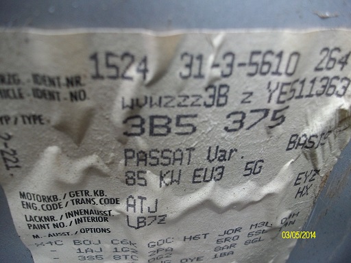

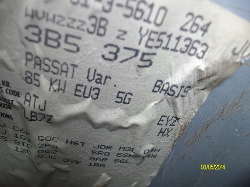

Здравейте направих снимка обаче немога да я кача понеже идва голама ще напиша даните извинявам се че ви затруднявам толкова WVWZZZ3BZYE511363 3B5 375 PASSAT VAR.BASIS 85KW EU3 5G ATJ-EYZ LB7Z-HX - претполагам че това трябва да е номара на кутията
Мнениеот niki_68 » Съб 03 май 2014 11:27
[ абе то не било трудно ама :dummy
Мнениеот dispatch » Съб 03 май 2014 11:54
Ами излиза според TECDOC-a, че си с 228мм.
В крайна сметка го поръчай след като смъкнете кутията... така ще си 100% сигурен :th_up
