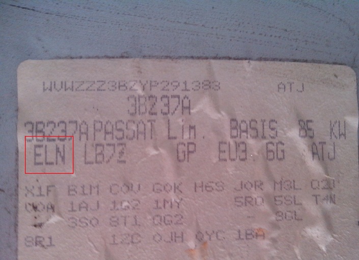

Здравейте колеги интерисуваме какъв размер е маховика на пасат 2000год.ATJ мотор помпа дюза с пет степена скоросна кутия 228мм или 240мм защото ми предстои смяна и мисля да го заминя с плътен

Re: какъв размер е маховика
Мнениеот dispatch » Пет 02 май 2014 19:51
Аре по-сериозно бе! К'во е т'ва 230мм???
Човека пита нещо... някой му се лигави насреща...
Утре ще погледна в ЕЛЗА-та с какъв съединител го дават, само си кажи кода на ск.кутия.
Ако не го знаеш къде е виж при мен къде са го сложили:
Това при резервната гума!

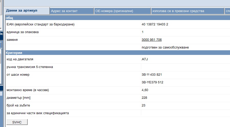

Re: Пасат 1.9 тди ATJ 2000 г. какъв размер е маховика
Мнениеот dispatch » Съб 03 май 2014 10:21
За 6-степенна вариант с малък съединител няма.
Сега проверявах и излиза, че е възможно и с двата варианта да се комплектова, когато е с 5-степенна ск.кутия.
В TECDOC-a излизат от номер шаси до номер шаси с малкия, след този номер слагат големия.
Просто колегата да даде VIN.
Последна промяна от dispatch на Съб 03 май 2014 10:30, променено общо 1 път.

Здравейте направих снимка обаче немога да я кача понеже идва голама ще напиша даните извинявам се че ви затруднявам толкова WVWZZZ3BZYE511363 3B5 375 PASSAT VAR.BASIS 85KW EU3 5G ATJ-EYZ LB7Z-HX - претполагам че това трябва да е номара на кутията

[ абе то не било трудно ама :dummy
Мнениеот dispatch » Съб 03 май 2014 11:54
Ами излиза според TECDOC-a, че си с 228мм.
В крайна сметка го поръчай след като смъкнете кутията... така ще си 100% сигурен :th_up
