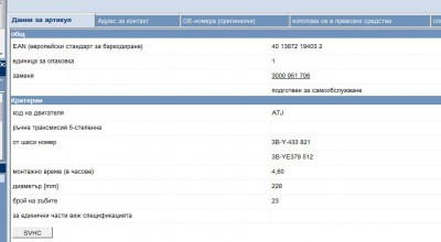

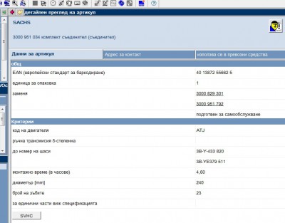

Re: Пасат 1.9 тди ATJ 2000 г. какъв размер е маховика
За 6-степенна вариант с малък съединител няма.
Сега проверявах и излиза, че е възможно и с двата варианта да се комплектова, когато е с 5-степенна ск.кутия.
В TECDOC-a излизат от номер шаси до номер шаси с малкия, след този номер слагат големия.
Просто колегата да даде VIN.

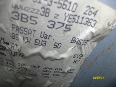

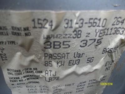

Здравейте направих снимка обаче немога да я кача понеже идва голама ще напиша даните извинявам се че ви затруднявам толкова WVWZZZ3BZYE511363 3B5 375 PASSAT VAR.BASIS 85KW EU3 5G ATJ-EYZ LB7Z-HX - претполагам че това трябва да е номара на кутията
Ами излиза според TECDOC-a, че си с 228мм.
В крайна сметка го поръчай след като смъкнете кутията... така ще си 100% сигурен
