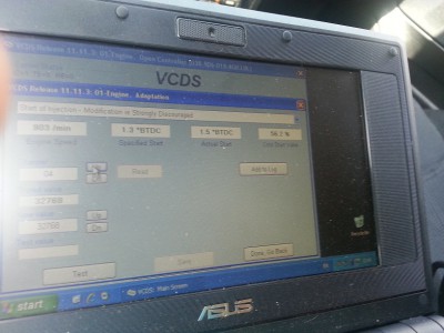

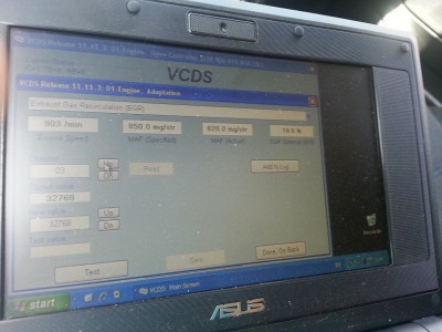

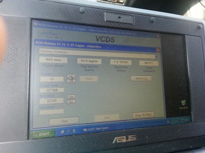

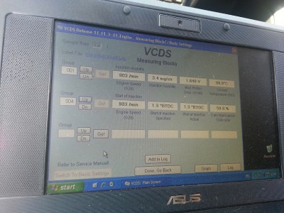

От известно време колата не върви добре, а има сложен чип (по думите на човека който го прави е само да я съживи малко във високите обороти) пробвах с смяна на Клапан N75 и ефект нямаше, почистване на дебитомера имаше малка разлика, но пак си е зле положението, турбината е сваляна преди 2 години за чистене и след това е карана не повече от 20000 километра, като запаля клапана който е на нея се движи и нямам идея какво друго да правя. Ако може някакъв съвет направил съм снимки от Vag-Com-a ако има нещо нередно там някой да каже. Прочетох над 30 теми по този въпроси пробвах доста неща, но ефект няма почти никакъв.

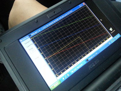

От Vag-Com-а ли да пипам нещо или си трябва механично да стане на помпата ?
Ето и графиката как излиза
Zinoto
Мнения: 1889
Регистриран на: Чет 07 фев 2008 0:20
Re: Въпрос отностно Golf 4 AHF 110к.с.
Мнениеот Zinoto » Вто 24 юни 2014 18:33
Механично от помпата, не се знае как е и разпределителния вал спрямо коляновия, проверявал ли си белезите? Тази графика трябва да се качи над синята линия с толкова, колкото е сега над червената, но не това е проблема да не върви добре. Трябва да се видят показателите в движение и за предпочитане с оригиналния софт.
