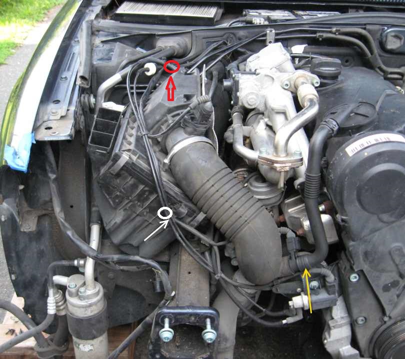

Здравейте колеги,
последните няколко дни ми се случиха странни неща. Както си влизам в магистралата на 3-та, ускорявам, за да влезна в движението и по едно време на около 3.000 оборота бум и все едно колата удари прекъсвача... Да, ама не, просто колата работеше без турбо, върви, не дими, но ускорява без турбото. Вдигнахме капака и видахме, че едното от маркучетата се е измъкнало от кутията на въздушният филтър. Приех го за случайност, че се е отпуснало просто. На следващият ден, на същото място, по абсолютно същият начин на 3.000 оборота стана абсолютно същото нещо. Въпроса е, че този пък маркучето се беше измъкнало по-отдолу, на друго място, но същият маркуч. Натикахме го обратно и всичко си беше ток пак до 3-тия път почти на същото място, просто ускорих, този път на 5-та и към 120 км/час колата все едно удари прекъсвача и просто спря да набира. Пак се беше измъкнал същият маркуч, като първия път, този от кутията на въздушният филтър към турбото.
Някой от вас колеги имал ли е подобен проблем и как го е решил? Ако не може ли да ми дадете някакви съвети, защото е много дразнещо както си набираш и по едно време туп... няма никой :) :gruebel . Нещо някъде запушено ли е, че такъв зор на тея маркучи? Един приятел каза, че се били отпуснали с времето, но като го поставя на мястото му, опитвам да го извадя и почти не успявам, демек стои доста стабилно на щуцера, а в същото време го "изплюва" при 3.000 оборота. :no Трябва доста голямо напрежение да има отвътре, за да го изплюе този маркуч. Размера му е като на това за водата на чистачките, малко и тясно мисля че с 3мм отвор отвътре.
Първо червената стрелка, после бялата и 3-тия път пак червената. Жълтата си беше на снимката (свалих снимката от интернет, не е на моята кола, но само тази намерих с по-октрити макручи, че да покажа)
Благодаря предварително :)
п.п. скоро ще пътувам за България и искам да пооправя каквото мога, че бая километри ме чакат :)

А ти провери ли щуцера на въздушния филтър където влиза маркуча дали е запушен ???
Предполагам че е запушен и затова ти изкача маркуча.Друго обяснение няма.
Ако караш колата с не поставен маркуч на местото му няма да е проблем,но не е желателно много.През този маркуч излишния вакум от Н75 и Н18.Това е излишен вакум който трябва да отиде към акноствера.
Само виж като запалиш колата дали маркуча смуче въздух.

Благодаря за отговора колега, ще проверя дали е запушен щуцера, а как да проверя дали дърпа този маркуч? Имаш предвид щуцера на самата кутия за въздушният филтър нали? Или по принцип цялата верига да проверя, защото именно този маркуч по-надолу е наддаван, демек има пак свръзка, а не е цял маркуча от край до край.
Като проверя, ще пиша пак какво е станало.

Имах предвид като запалиш двигателя да видиш дали този маркуч дърпа въздух,а не щуцера дали дърпа.

Проверих щуцера, не е запушен, провених и маркуча, но не можах да усетя да дърпа въздух :gruebel не мога да разбера какво става. Днес пак, както си карах, натиснах педала малко повече, дори не беше на 3.000 оборота и пак се откачи някъде някой маркуч. Сега съм в процес на откриване. Моля помощ от колегите, защото е много дразнещо и не мога да карам така, т.е. мога, но не мога да се движа с трафика. В един от тунелите днес включвах на 3-та, защото не може да върви колата
ПОМОЩ СКОРО МИ ПРЕДСТОИ ДЪЛЪГ ПЪТ ДО БЪЛГАРИЯ!!!
Никой ли не е имал подобен проблем? Имам чувството че моя пасат е с най-странните проблеми, дребни, но странни :)

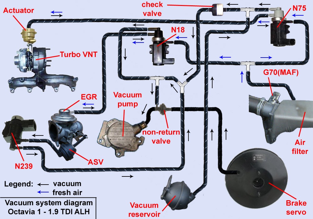

Били отбелязал на тази схема къде точно ти изкачат маркучите.
Казваш че скоро си ги подменял.Виж дали са точно подредени по схемата,а какво имаш счупено и смяташ да го лепиш ?

Има ли вероятност от пробита мембрана на егр да връща налягане през Н18?

По принцип ако е изправна системата налягане в нея (положително) не би трябва да има.
Щом сте я закачали на ВАГ-КОМ и грешки не е имало значи, че не влиза в авариен режим.
okti_1 е постнал доста ясна схема и наистина ако можеш да кажеш къде точно и кои маркучи излизат.
Огледай по нея всичко ли е свързано правилно и дали има проходимост на маркучите.
Виж да не би да е влязло външно тяло в самия щуцер на кутията на въздушния филтър... да не би да се е задръстил и да няма от къде да се изпразва вакуум-системата.
okti_1 написа: ...а какво имаш счупено и смяташ да го лепиш ?
okti_1 до колкото знам му е разбит леко щуцера на тандем-помпата и от там дърпа вакуум. thewolf е решил да го уплътни с лепило и да сложи скоба.
