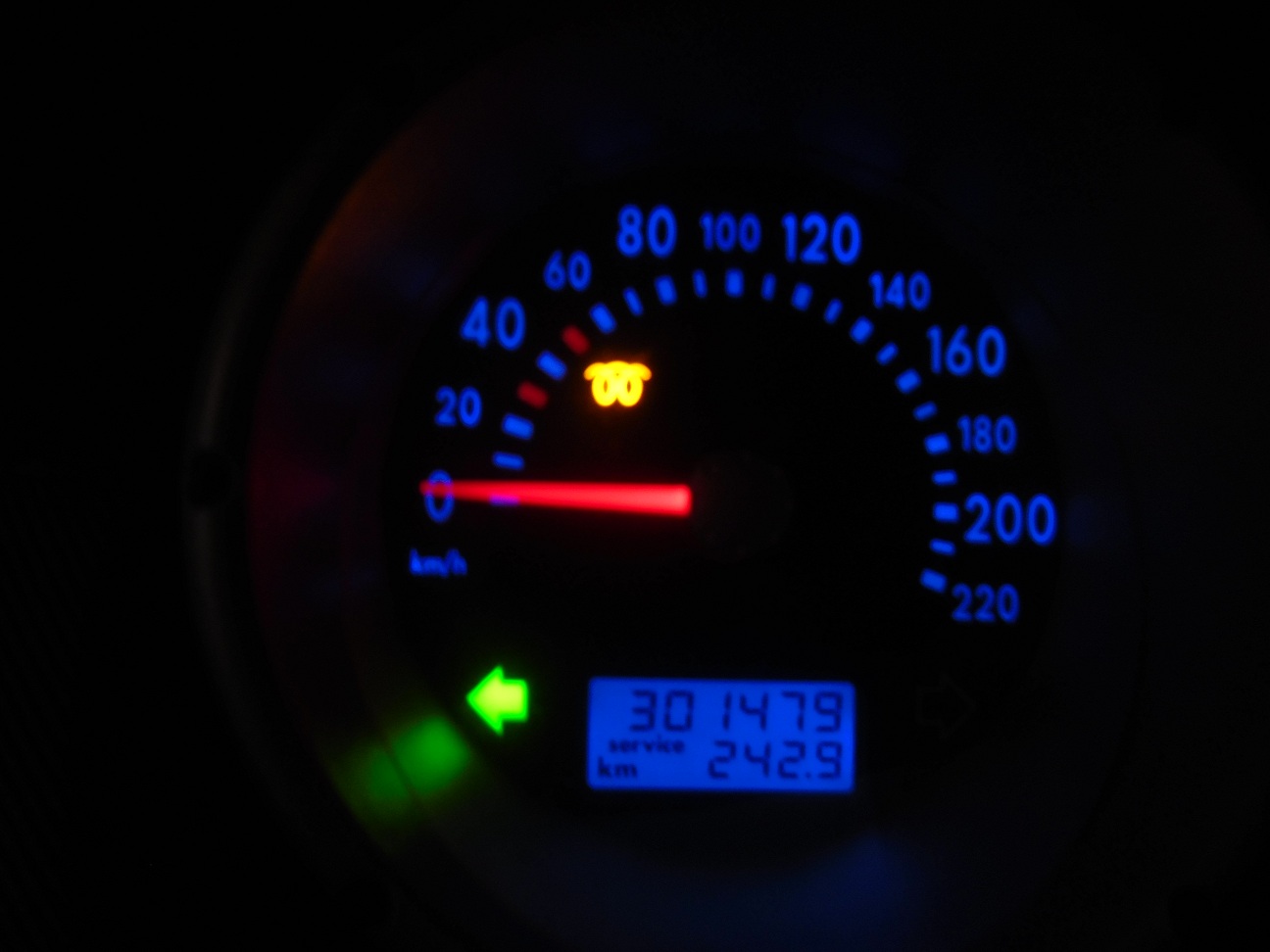

Не знам дали има общо, но тази сутрин като се пребирах от работа ми светна и тази лампа.
anonym0us
Мнения: 1721
Местоположение: ηετρϰζ
Re: 1.9 sdi предърпва
Мнениеот anonym0us » Чет 06 ное 2014 21:12
Това не е ли знак, за подгревните свещи!? Явно от тях е проблема! :gruebel
п.п На много малко километри е колата :mhihi

Така светва Check-а имаш някаква грешка закачи я на компютър и сподели грешките :th_up

Поне са си реалните, не са ги скрили ;)
п.с Изчистих грешката със светещата лампа. Беше грешка в гнп-то. Смених и горивния филтър, надявам се да е било от това предърпването.

Ами това ти е проблема - помпата, най-вероятно ел. блок за чистене.
