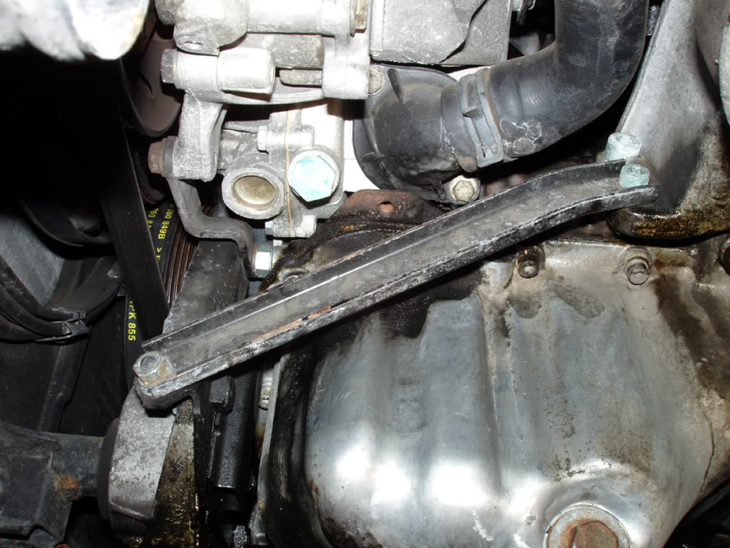

Ще използвам темата въпреки, че моя Пасатор е с друг мотор.
От скоро имам Passat B5 1.9 TDI - AFN. Температурата му седи на 70-80 градуса. Бързо стига до 60-70 градуса и не качва повече. При продължително каране извън града за кратко се качва до 80 градуса, при спускане спада температурата. Рекох си - термостат.
Реших да проверя маркучите. Прави ми впечатление, че долния маркуч си е студен до към 70 градуса. После вече се усеща, че е по-топъл. Принципно знам,че термостата на този мотор е на 87 градуса. За смяна ли е?
Термостатът на AFN долу зад хидравличната помпа ли е, както на B4?

samo_pechka
Мнения: 9140
Re: Пасат Б 5.5 TDI трудно загрява.
Мнениеот samo_pechka » Чет 18 дек 2014 0:53
Снимка от нет-а :
