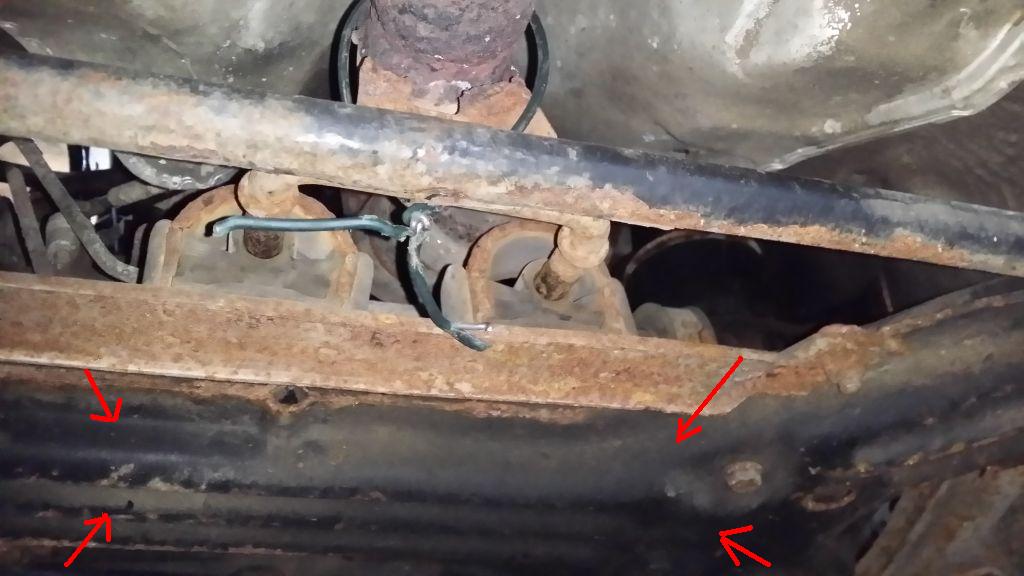

Колега, нищо лично но си обърни внимание на предния мост, изгнил е и някъде може да ти изиграе лоша шега. Чупят се внезапно.

Мнениеот Wartburg353W » Пон 16 мар 2015 16:15
anonym0us написа:Колега, нищо лично но си обърни внимание на предния мост, изгнил е и някъде може да ти изиграе лоша шега. Чупят се внезапно.
Може ли да отбележиш на снимката за кое говориш че не ми стана ясно :smile

Мнениеот anonym0us » Пон 16 мар 2015 19:42
По-принцип отвънка изглеждат здрави, но ръждата ги яде точно отвътре, защото са кухи. Аз моя го пълня с масло, което източвам след смяната. Но това го направих след като счупих един. Погледни и твоя как е, на канал или подемник. Гледа ми се, че покрай него има много ръжда, и няма как той да не е ръждясал/изгнил.

Мнениеот Wartburg353W » Пон 16 мар 2015 20:44
anonym0us благодаря за информацията, при първа възможност ще го прегледам обстойно :th_up
А какъв да търся, от дизелова 90-110кс. или може и от други модели?
